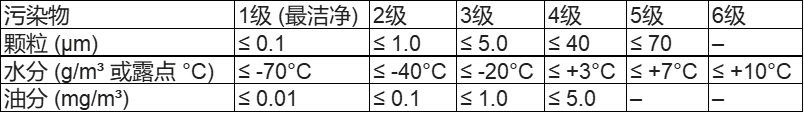

ISO 8573-1:2010 定义了纯度等级,表明了压缩空气中颗粒、水分和油分的最大允许水平。每个等级对应一个特定的浓度或尺寸范围。
文章配图-1
例如,1 级空气用于制药或洁净室应用,而 4 级或 5 级空气对于一般的气动工具操作可能就足够了。
