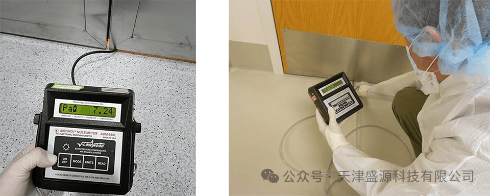

  • 准备洁净室: 确保洁净室处于正常运行状态,所有系统(包括送风和排风系统)都在运转。关闭所有门窗以维持受控环境。
  • 确定测试点: 确定洁净室内将要测量压差的位置。ISO 14644 提供了基于洁净室级别的测试位置数量和布局指南。
  • 校准压差计: 在进行测试之前,使用校准设备对压差计进行校准。
  • 连接仪表: 将软管的一端连接到测试位置,另一端连接到压差计。确保连接紧密牢固。
  • 进行测试: 在每个测试位置读取数据,开始洁净室压差测试。测量洁净室与相邻区域或空间(如走廊或较低级别房间)之间的压力差。
  • 记录测量值: 准确记录每个测试点的压差读数。记下每次测量的日期、时间和具体位置。
  • 与 ISO 14644 要求对比结果: 参考 ISO 14644-1 以确定适合您洁净室级别的可接受压差限度。将您记录的测量值与规定的限值进行比较。
  • 采取纠正措施(必要时): 如果任何测量值超出规定限值,请调查并找出导致偏差的潜在原因。采取适当的纠正措施,使压差回到要求范围内。这可能涉及调节气流、密封泄漏点或维修设备。
  • 重新测试并记录: 在进行任何必要的调整后,重新测试压差并记录更新后的测量值。在恢复正常的洁净室操作之前,确保压差在可接受范围内。

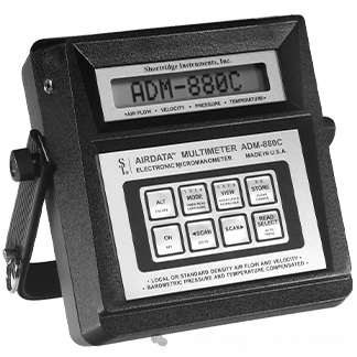

Shortridge ADM-880C是一款专为暖通空调系统的测试、调整与平衡设计的专业级电子微压计/多功能测试仪。它以其高精度、耐用性和强大的数据记录功能,在洁净室认证领域广受专业测试工程师的青睐。
主要特点与优势
  • 强大的数据记录与管理: 内置存储器可保存高达 2000 组带有精确日期和时间戳的读数,并支持将其划分为多达 25 个自定义存储组。
  • 内置高级数据统计: 用户可以直接在仪器的显示屏上调出每个存储组的平均值、总和、最小值、最大值以及标准差,极大简化了现场数据处理的工作量。
  • 自动化测量: 支持可编程的读取间隔、自动启动/停止以及设定读取次数。该功能非常适合在调试 HVAC 系统时连续监测系统状态的动态变化。
  • 数据导出与通讯: 配备 RS232 串口,能够通过附带的软件将数据直接下载至打印机或电脑,方便后期快速出具平衡测试报告。
