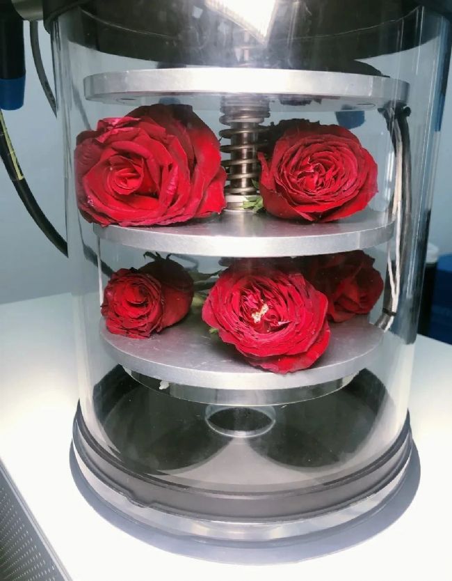

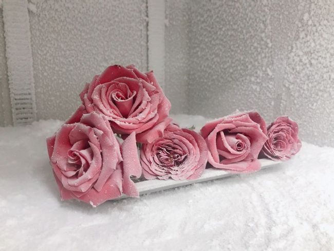

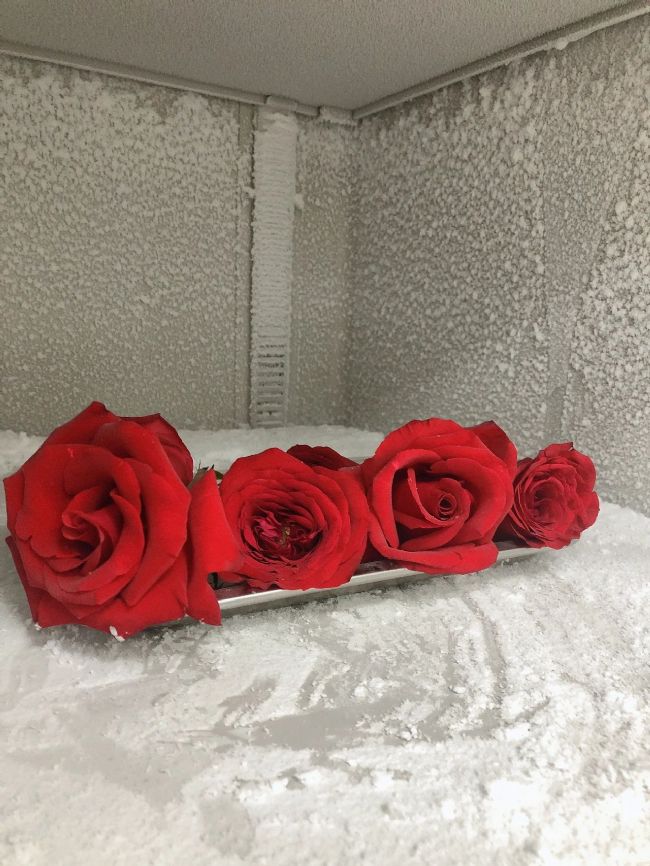

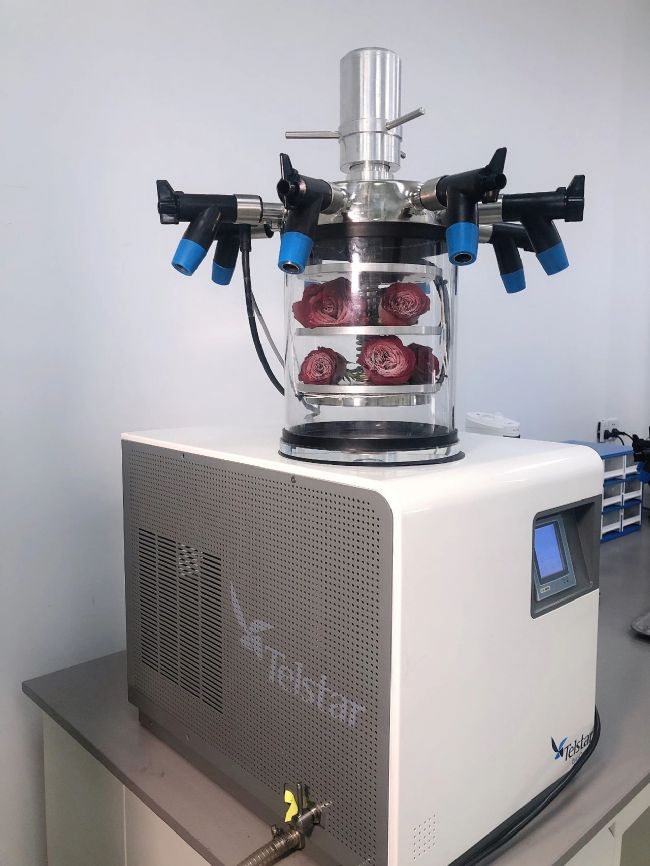

【昊扩实验室】冻干玫瑰花实验流程:

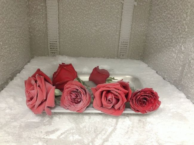

1.准备新鲜的玫瑰花
2.把花放入泰事达超低温冰箱进行冷冻

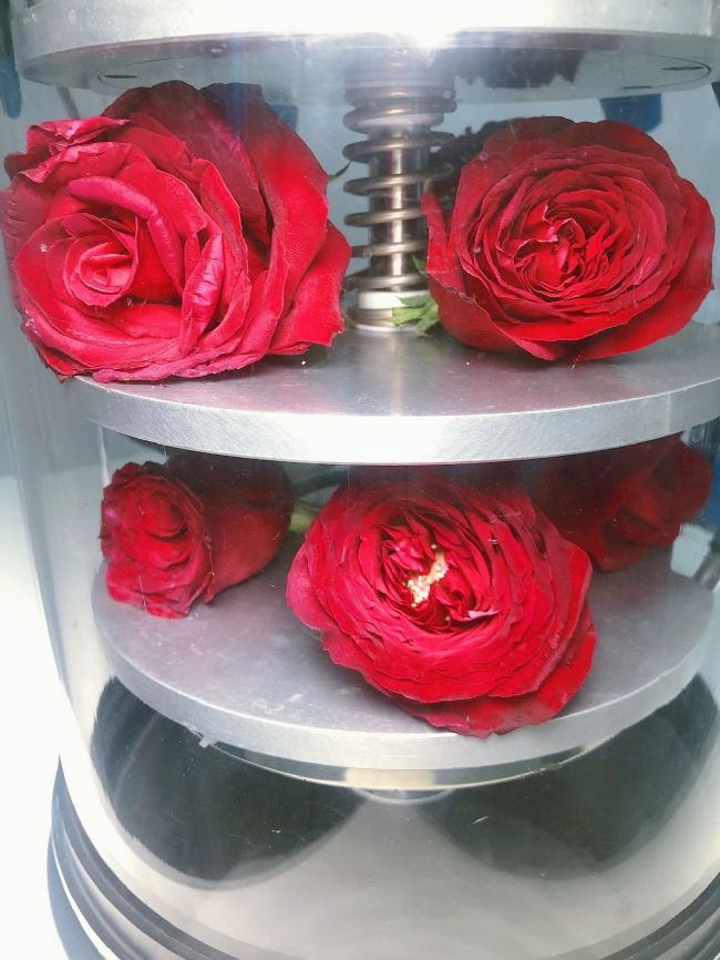

3.将花取出放入泰事达实验室冻干机中进行冻干
4.冻干结束,将花取出
外形
冻干玫瑰,外观不干裂,不收缩,保持玫瑰原有的外形。
冻干玫瑰前后对比图,基本保持原有外形
色泽
冻干玫瑰花,色泽艳丽。
香味
冻干技术只单纯的去除水分,保留了玫瑰本身95%以上的营养。就像把玫瑰浓缩了一样,因此,冻干墨红玫瑰的味道比烘干保存的玫瑰更加浓郁馨香。
营养成分
冻干的玫瑰花,其组织结构、营养成分基本不变,特别是生理活性成分保留率高。
采用冻干技术保存的玫瑰花不易褪色、香味不会消失、花形完整无损,营养保存较高。

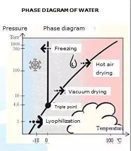

3、水的不同相
水的相图和不同的干燥方法:
热空气干燥:溶剂在大气压和“高温”下蒸发;
真空干燥:溶剂在“低”压力和温度下蒸发;
冻干:溶液先冷冻然后在真空下溶剂升华。

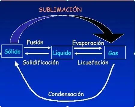

4、冻干过程(原理)

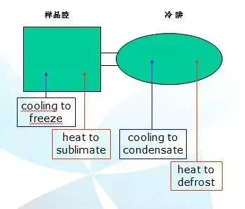

三相图解释了冰如何升华为水蒸气:
1、 水在大气压下冷冻成固体;
2、 压力降低到低于三相点以下;

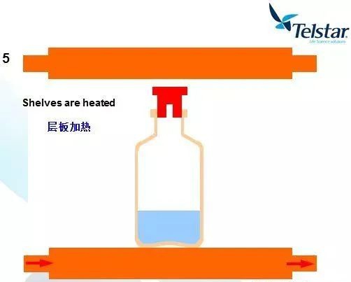

3、 升高温度冰升华为水蒸气;
4、 升华的水蒸气以冰的形式捕捉在冷阱里;
5、干燥结束后,被捕捉的冰融化成水排出;

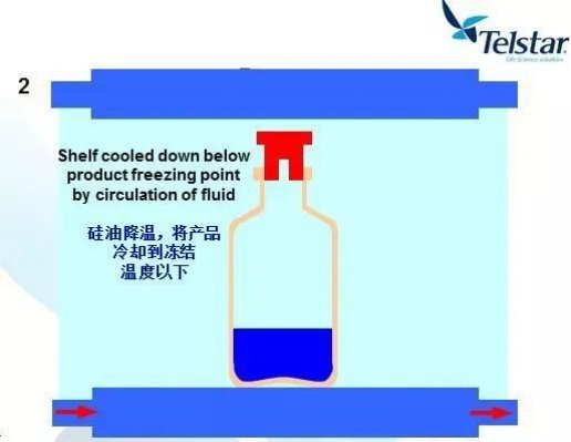

5、冻干过程中的主要步骤

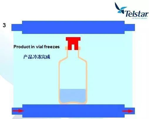

完全的冷冻:样品获得一个刚性的结构,不发生变性、低温浓缩或者其他化学变化;

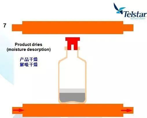

      二次干燥 ,通过解吸干燥的方式去除残余的水分;

可凝结性的水冷冻成冰;

吸附水和结合水以解析干燥的方式去除;

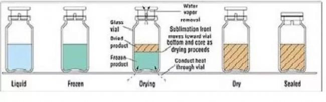

7、过程
冻干是一个以升华的方式去除溶剂的干燥过程:
溶液冷冻到低于共晶点温度或者关键温度(通常是低于关键温度10-15℃);
溶剂晶体通过升华的方式去除;
剩余水分通过解析干燥的方式去除。

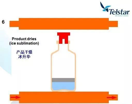

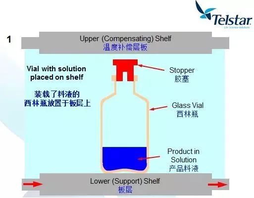

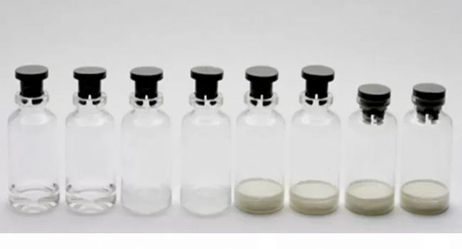

8、一个西林瓶的样品,在中式及工业冻干设备中的过程
升华是在一个“面”上发生的过程,而不是整瓶样品一起升华。

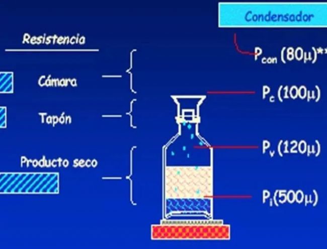

9、西林瓶内外不同位置的真空度
压力差,是升华的主要动力。

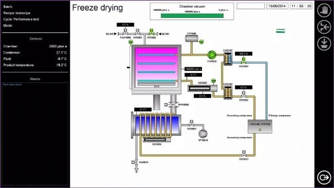

10、冻干机的P&ID图
作为冻干工艺摸索的研发人员,看懂上图是属于必须。

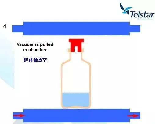

真空是让冻干过程很好进行的必要条件,冻干过程中需要对真空进行控制以及通过控制真空把冻干过程控制在一个“合理”的速率。
预冻完成之后,系统将真空度降低到可以升华的真空数值;
升华开始之后,真空泵只负责:
补偿设备泄露气体;
移除产品中的不可凝结性气体;
补偿渗气阀进入的气体。

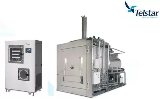

15、冻干设备
本文部分内容来源:冻干工艺之家,作者康瑜。
