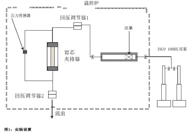

    所有的液体都被装入中间容器中注射。每个中间容器都装有一个活塞,将两侧密封。注剂装入一侧,另一侧加水。然后水被泵入中间容器以取代活塞,活塞将流体推入岩心。为了模拟储层条件,冷凝液最初必须是单相流体,在露点以上处于平衡状态。因此,注入的流体最初的压力和温度高于露点(通常>4000psi),并使用回压调节器“闪蒸”到典型的井底流动压力(500-2500psi)。当流体闪蒸到井底压力时,液态烃从气相中滴出。这是为了模拟当储层中的气体接近井筒时发生的情况。

    本文选择了ISCO 100DX型带有电动阀的双泵系统。测试系统基本上由一个岩心夹持器、两个回压调节器、一个中间容器、压力表和泵组成。岩心夹持器、回压调节器和中间容器安装在温控烘箱内。
    泵连接到中间容器存水的一侧,在实验过程中有两个主要目的:
    用于流体平衡和加热时的恒压模式。为了使冷凝液混合物成为单一气相流体,它必须在高于露点的压力下长时间(一夜之间)达到平衡。100DX在高于露点的压力下进入恒压模式,从而确保冷凝液在足够的压力下的平衡压力。液体处理溶液在加热时会膨胀;恒压模式下的泵允许溶液在一夜之间被加热,而不会对系统造成过压。DX100柱塞泵最重要的应用是通过岩心泵送冷凝液。
    泵在恒流模式下运行,以使岩心中充满各种流体。泵的流量必须是准确和恒定的,并且在转换过程中没有压力脉冲,这样才能测量出准确的压降。当低渗透率(<25mD)的岩心被淹没时,这一点非常重要,因为压力峰值需要很长时间才能消散。
