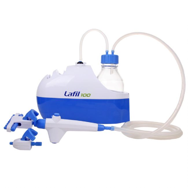

细胞房废液泵L100BS是一款设计专门适宜于在生物实验室细胞房洁净室内抽吸细胞或组织培养液的液体吸引抽取系统。其最大特点在于整机尺寸特别小巧,同时配置了齐全的吸液头套件组。整套设备含突出部件的外形尺寸仅为265×130×210mm,用户既可以选择将设备放在地面,通过2米长的吸液管将吸头伸入超净台或生物安全柜的操作区里抽吸液体,也可以将整台机器直接放入操作器,也不会占用太多台面空间。此外齐全的吸液头套件组可以满足用户培养皿(单道标准吸头)、培养瓶(单道长吸头)和96孔培养板(8道吸头)的不同吸液需要,会配置的手持操作器上面带有开关可以通过手指按压来控制液体吸停。

1.将防倒吸阻水保护器器插入蓝色的硅胶接口内,将滴水收集盘插入主机底部对应位置。
2.将延长管接在两孔吸液盖内侧,并按照螺纹的方向拧在试剂瓶上,组成1组完整的真空吸液瓶,组合完成将瓶组放置到主机的放置槽内。
3.连接泵管和吸液管:取出真空泵管(短)连接阻水保护器和两孔吸液盖的吸气端(AIR);取出吸液管(长)连结手持操作器和两孔吸液盖的液体端(LIQ)。
左侧接口:宝塔式接口-连接吸液管路;右侧接口:中空接口-插入吸头适配器
4.取出手持操作器,将操作器的宝塔式接口端连接吸液管,另一端插入所需要使用的吸头适配器。吸头适配的前端可以插入需要的一次性tip枪头。
