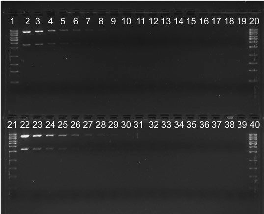

       凝胶电泳后,立即使用 Axygen® Gel Documentation System-BL 对每块凝胶进行成像。用溴化乙锭染色的凝胶用 UV 302 光照射,而用 SYBR® Safe 和 GelGreen 染色的凝胶用蓝光照射。从代表性 SYBR Safe 凝胶图像中可以看出,泳道 1、20、21 和 40 包含具有大小介于 300 至 10,000 bp 之间的 DNA 条带的 Kb DNA 阶梯(图 1)。在泳道 2 和 22 中可以观察到最粗和最亮的条带,代表大约 ~6107 bp 和 ~1746 bp DNA 片段,其中接收了 200.00 ng 的总 DNA。随着 DNA 量在凝胶上从左到右稀释,样品 DNA 条带的厚度和亮度也降低。

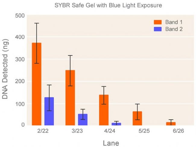

        通过使用 TotalLab 1D 凝胶分析软件并将样品 DNA 条带校准到已知的 DNA 条带大小和加载到 1 Kb 阶梯中的数量,计算出每个泳道中检测到的 DNA 量。无论凝胶染色或光源如何,在每个泳道中检测到的 DNA 量在整个凝胶中都减少,与加载的 DNA 量直接相关(图 2)。根据对 1 Kb DNA 阶梯的校准,确定并计算出可检测和计算的最低 DNA 量,并使用核酸凝胶染色剂和光源类型的每种组合进行比较。检测限列于表 1 中,作为从 4 次独立实验中检测到的最低 DNA 量范围。使用带有 UV 302 光的溴化乙锭,较大的 DNA 片段 (~6107 bp) 的检测限低至 6.25 ng,而较小的 DNA 片段 (~1746) 的检测限低至 50.00 ng。使用蓝光 SYBR Safe DNA 凝胶染色剂产生的检测限与两种 DNA 片段的溴化乙锭/UV 302 检测限相当。然而,使用带有蓝光的 GelGreen 核酸凝胶染色剂导致检测限低至 3.13 ng~6107 bp 片段和 ~1746 bp 片段的 12.5 ng。对于 GelGreen 核酸凝胶染料,与溴化乙锭或 SYBR 安全检测限相比,4 项独立研究的检测限变化范围更大。当纳入检测限范围时,使用带有蓝光的 SYBR Safe 或 GelGreen 染料证明

图1.代表性凝胶图像。使用 1X SYBR Safe 核酸染色剂浇铸 1% 琼脂糖凝胶。将被切割成两个片段(6107 bp 1746 bp)的质粒 DNA pCMVSPORT-Bgal 的 1:1 稀释系列添加到泳道2至19和 22 至 39 中,泳道中的量最高(200.00 ng)2 和 22 以及泳道 19 和 39 中的最低数量 (1.50 pg)。将 1 Kb 梯形 DNA 标记物 (6 µL) 添加到泳道 1、20、21 和 40。电泳后,使用 Axygen 凝胶文档系统-BL 用蓝光照射琼脂糖凝胶以进行图像捕获。
图 2. DNA 定量检测限。检测到的总 DNA 量(根据将样品校准到 Axygen 1 Kb DNA 分子量标准而确定)在整个凝胶中减少,与加载的 DNA 量减少直接相关。显示了来自用蓝光照射的 SYBR Safe 染色凝胶的代表性数据。条带 1 ~6107 bp,条带 2 ~1746 bp。
