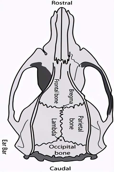

  • 通过使用立体定位图谱,寻找目标脑区具体位置,读取目标脑区深度,矢状、冠状坐标,最终确定目标脑区的三维坐标。
  • 通过阅读参考文献,获取方法中涉及目标脑区的坐标。文献中坐标常用标注:AP:anteroposterior,前囟前后;ML:mediolateral,中缝左右;DV:dorsoventral,颅骨(硬脑膜)平面向下。
*需要注意:文献中坐标选取的Z轴参考点:包括Bregma点、脑膜表面、颅骨表面的Z轴读值

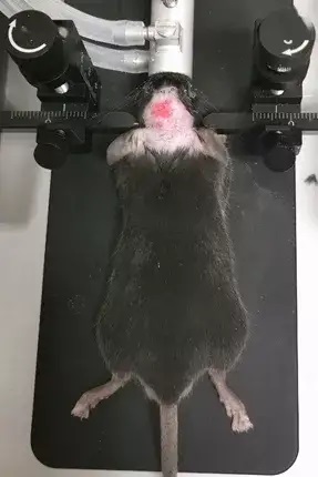

  1. 小鼠称重。
  2. 在异氟烷诱导盒中麻醉小鼠(4%,1 L / min)。
  3. 将小鼠嘴部放在麻醉面罩中。
  4. 将小鼠门齿扣在适配器齿棒上,并使用适配器将小鼠固定于立体定位仪上,异氟烷浓度调整为0.5-1%。
  5. 麻醉深度可通过对脚趾捏合无反应(监测脚趾捏合反应)来确认,手术期间每20min一次。
  6. 剃掉从眼睛到耳朵后面的毛发。
  7. 用棉签蘸少量碘伏清洁头部。
  8. 在头皮表面下注入0.1 ml利多卡因,以提供局部镇痛作用。
  9. 保护眼睛避光:涂抹红霉素眼膏。

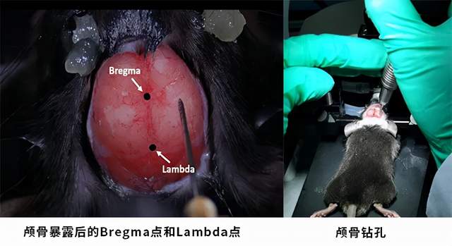

  1. 从前到后(眼睛之间到颅骨后部)做切口。
  2. 用蘸有生理盐水的棉签擦拭切口。
  3. 找到并标记Bregma(前囟点)位置。
  4. 确保头骨干净(没有血液,毛皮或组织)并且干燥(使用干燥的棉签吸生理盐水或血液)。
  5. 将连接好玻璃电极的微量注射泵夹持到定位仪上。
  6. 调节颅骨水平:玻璃电极针尖接触Bregma点,将该点设定为原点,而后测量Bregma点左右两侧旁开2.3mm处颅骨的高度差,小于0.03mm则认为左右颅骨水平,大于0.03mm则需要调节耳杆的高度来调整水平,前后方向测量Bregma点和Lambda点的高度差,也需小于0.03mm,若大于0.03mm则上下调整鼻夹的高度(注意:移动颅骨后需要重新定Bregma点)。
  7. 标记目标位置。
  8. 在目标标记点处用颅钻进行开颅并挑开硬脑膜。此外还需钻两个预留孔,用于埋植颅钉。如果钻孔过程发生出血,使用棉签清洁血液,然后使用一块可吸收的海绵来止血。

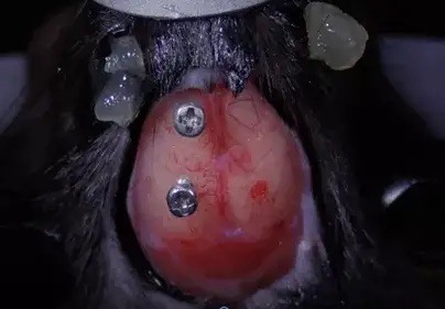

颅钉(小螺丝)植入深度约0.5mm左右,避免过深压迫大脑,过浅固定不牢固。固定颅钉的预留孔需离光纤埋植的位置远一些,防止颅钉埋好之后留下的空间太小,导致光纤不好埋植。颅骨钻孔完成后,还需清理颅骨表面的颅骨碎屑,并用生理盐水清洗,保证颅骨表面清晰干净。
