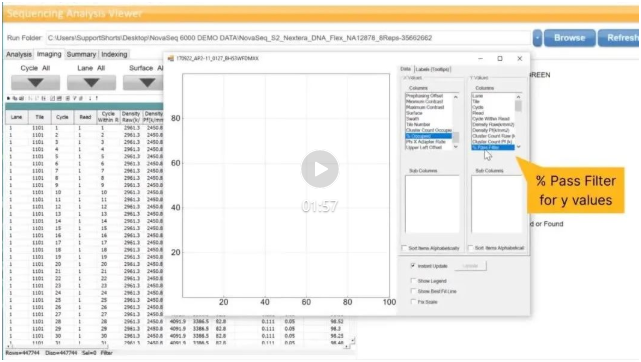

关于如何创建% Occupied和% Pass Filter散点图的视频教程可以在这里找到 ↓↓↓↓

01 将运行数据加载到SAV中,并选择Imaging选项卡:

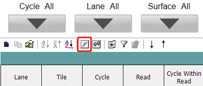

02 从工具栏中选择散点图绘图工具,弹出一个绘图窗口

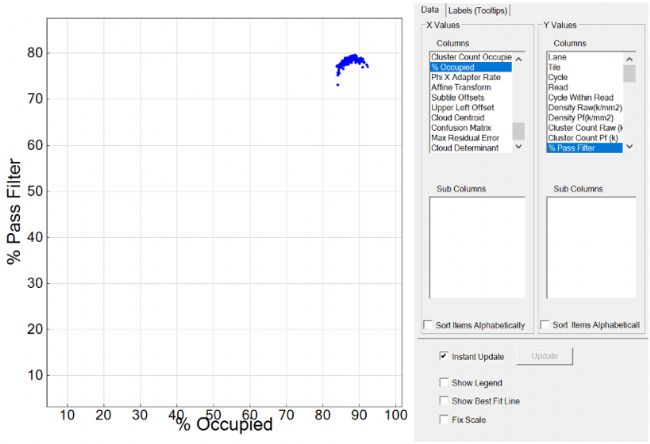

03 在窗口右侧的Data选项卡中,“X Values”选择“% Occupied”,“Y Values”选择“% Pass Filter”。散点图将自动生成。

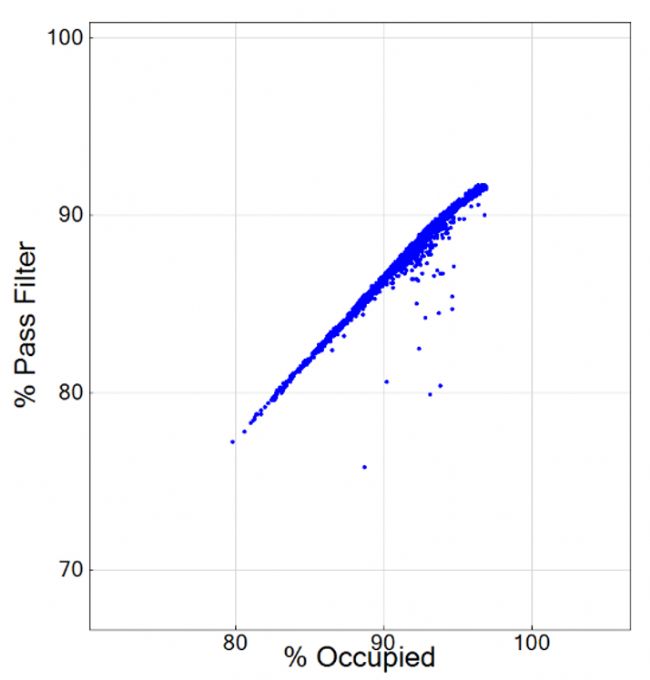

上样浓度过低:
从图的左下到右上,点落在一条斜率为正的直线上,% Occupied和% Pass Filter的变化幅度较大。

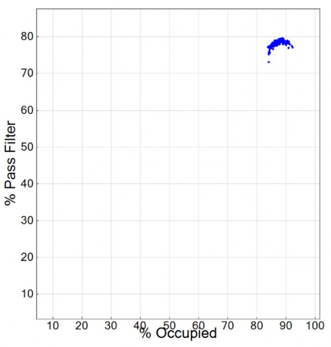

最佳上样浓度:
在散点图中,点聚集为一堆具有正斜率的点,% Occupied和% Pass Filter的变化幅度较小。

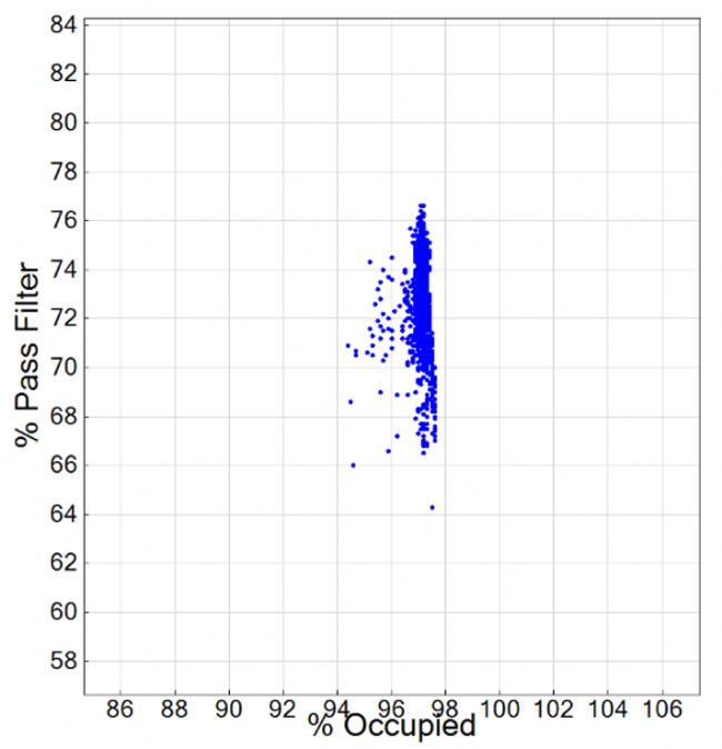

上样浓度过高:
点有一些轻微的负斜率、接近垂直,并且% Occupied高达90以上, % Pass Filter的变化幅度较大。
