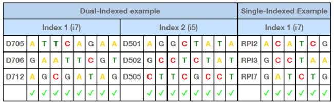

Index组合的示例

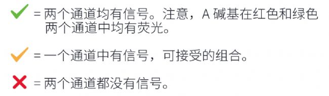

理想的Index组合:每个循环需要两个通道都有信号

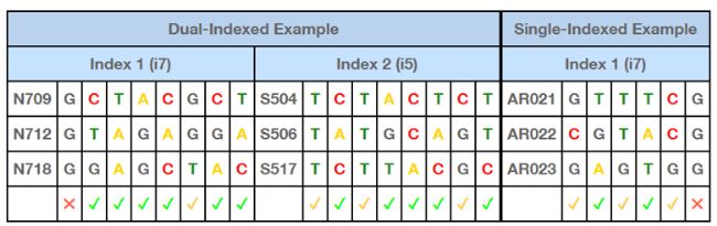

可接受的Index组合:只有一个通道有信号,但是仍然有足够的信号进行测序

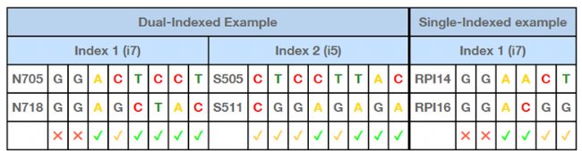

不好的Index组合:Index read前两个碱基都是G,没有信号产生,导致cluster定位失败。
