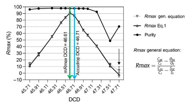

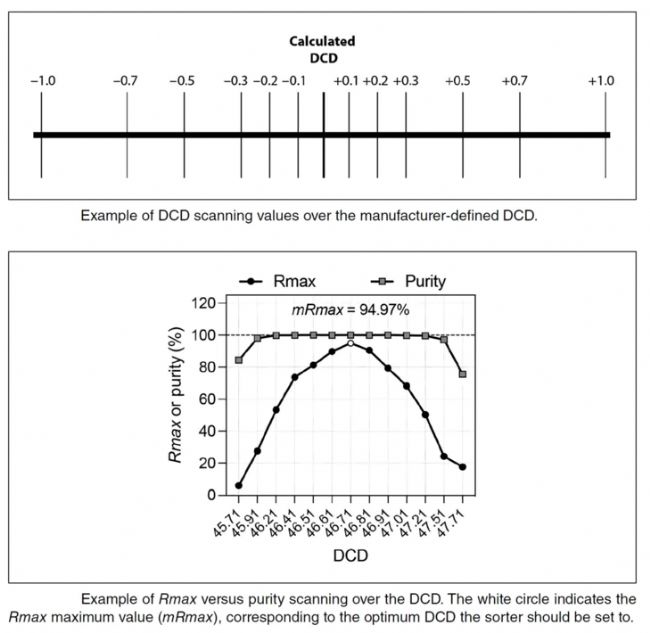

Rmax全面的分选质控
Rmax(maximum expected recovery)是一种用于评估细胞分选仪性能的系统方法,通过计算样本在未分选部分中损失的目标细胞百分比,来确定分选回收率的最大值。与仅依赖纯度的评估方法相比,Rmax提供了更全面的分选性能评估,特别是在分选效率和回收率至关重要时。
一般的分选后质控,会将分选细胞进行简单的回测,检测纯度,但实际上会忽略掉分选得率。分选得率相较于分选纯度,更容易受分选液滴延迟的影响。

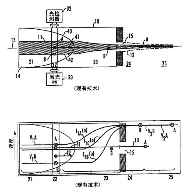

传统的分选液滴延迟只是机械地使用微球进行简单估算,估计出大致的DCD分布区间,最终确认可能的最优值。但是由于分选过程涉及细胞在不同域中的流体动力学表现,从流动室内到接近喷嘴,再到喷嘴通过,这些都会影响DCD的准确性。
在流动室内,鞘液形成的流体动力学聚焦过程中,细胞距离中心轴的位置不同,其流体速度也不同。靠近鞘液流的细胞加速较慢,而位于中心轴的细胞加速较快。通过喷嘴后,由于动量守恒,速度方程又会变化。
因此,有些仪器虽然能够通过微球自动估算出DCD的值,但却与Rmax的最优解存在较大误差。例如,Rmax方法获得的最优DCD,得率可以达到90%,但自动计算获得的DCD虽然对纯度没有影响,却导致得率下降。

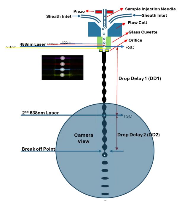

CytoFLEX SRT采用了一种创新的双域精准DCD计算方法,结合了时间域测量和空间域分析,确保了计算的精确性和可靠性。
时间域测量(DD1)
首先,CytoFLEX SRT通过测量QC微球从激光触发点到专用激光点的行进时间来计算DD1。QC微球是标准化的校准颗粒,能够提供一致且可重复的测量结果。这一步骤确保了初始测量的高精度和可靠性。
空间域分析计算(DD2)
接下来,CytoFLEX SRT基于高精度图像分析,通过高速摄像技术捕捉液体射流在BOP处的断裂和形成液滴的过程。通过分析这些图像,能够精确计算从QC微球经过专用激光点到BOP的剩余时间。高精度图像分析能够捕捉到微小的时间变化和液体射流的动态变化,确保了更高的时间测量精度。
