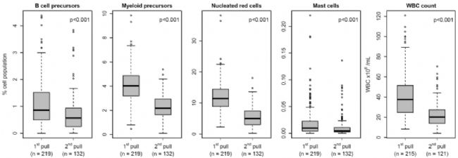

由于PC通常存在于骨髓中,骨髓是用于评估MM MRD的主要标本来源。外周血也被认为是评估 PC 疾病的合适标本,尽管它在 MM MRD 中的作用还有待确定。一般认为,与其他细胞学方法相比,流式细胞术会低估骨髓中PC的比例。Rawstron 等人在他们的研究中证实了这一观点,他们还明确指出,第一次抽吸的样本中PC的浓度最高,以后每次抽吸都会明显下降。虽然通过MFC 检测对明显复发的MM MRD 样本的临床解释不可能因为血液稀释而改变,但对于含有极低比例异常浆细胞的 MRD+样本,这种稀释可能会引起假阴性。因为高度代表性的骨髓标本对于有效和精确的结果至关重要,为了避免由于过度的外周血稀释造成的采样偏差,第一次抽吸的骨髓应始终用于MRD 评估。
遗憾的是,第一次抽出的骨髓经常留给形态学或其他病理学检查,因此,流式细胞室往往只能得到次优标本。Ó skarsson JÞ 等人研究出了一种名为骨髓质量指数(BMQI)的新方法来评估骨髓标本采样质量,通过比较第一次和第二次抽取的骨髓,他们发现有核红细胞和髓系前体细胞最能预测稀释程度。与第二次相比,首次采样的标本中这些细胞的比例更高。

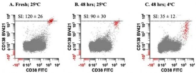

需要注意的是,吸出的骨髓细胞可以用 EDTA 或肝素钠真空管收集,但由于储存在肝素中时 CD138 信号会减弱,所以 EDTA 比肝素钠更受欢迎。ACD 不得用于骨髓标本抗凝,因为标本与抗凝剂的比例不是最佳的,会改变PH 值,从而降低细胞的存活率。新抽出的骨髓标本可以补充少量的完全培养基,并应在室温下储存不超过 48 小时。如果标本在较低温度下储存较长时间,CD138 抗原可能会脱落,CD138 强度及变异系数会大幅增加(如下图)。骨髓在运输和储存过程中应严格避免温度过度变化,但室温运输已被证实是可以接受的。由于标本年龄是 MFC 分析中的一个关键变量,因此应在标本上标注采集日期和时间并尽快处理。多中⼼临床试验采用的标准是从标本采集到染色不超过 24 小时。

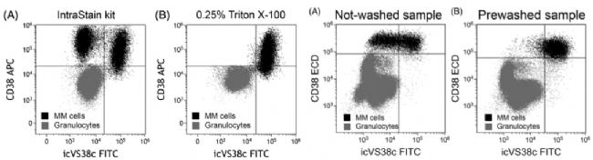

目前,当 CD38 和/或 CD138 受到影响时,可以考虑替代标识,例如:大多数 PC 表达的 CD54、CD229 和 CD319。然而,这些标记不是 PC 特异性的,所以限制了它们完全取代 CD38 和/或 CD138 来检测 PC 的可能性;CD269 的表达更具 PC 特异性,但并非所有 PC 都表达此特定标记;EuroFlow 建议使用多表位的CD38-ME 抗体。然而,CD38-ME 抗体在 daratumumab 存在的情况下仅能部分恢复 CD38 的检测,并且强度仍然减弱,与未经处理的样品相比,荧光强度损失超过 50%;VS38c 是一种能识别内质网 CLIMP-63 蛋白的小鼠mAb,使用 VS38c 是基于假设肿瘤性 PC 由于分泌能力增强,故以远高于正常PC 和其他白细胞亚群的水平表达 CLIMP-63。但有研究已经表明,虽然 VS38c在大多数 PC 中高度表达,但它也由其他造血细胞表达,包括单核细胞、髓系细胞和 B 细胞亚群。另外,VS38c 需要破膜检测,对破膜剂要求较高,细胞不进行预洗涤也会影响结果(如下图)。选择 Perfix-NC 使用一步法对 PC 进行固定破膜和染色,可以有效减少处理步骤繁琐导致自发荧光增加,而且大大缩减了样本制备时间。

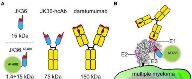

目前能够克服这些克隆的弊端的一种策略是使用 CD38 纳米抗体(CD38nano,克隆 JK36)对 PC 进行染色,纳米抗体是单可变结构域抗体片段(VHH),通常会暴露较长的互补决定区 3(CDR3),该特性使抗 CD38nano 能够识别抗 CD38 疗法无法掩盖的隐秘表位。

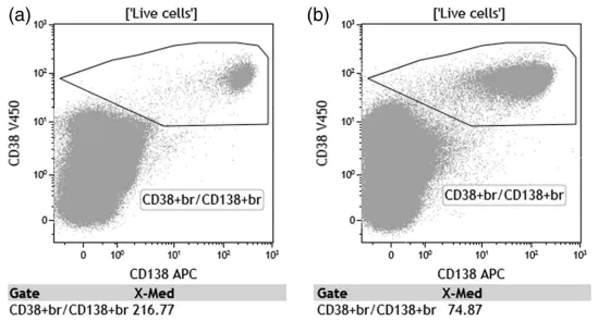

在“预裂解”程序中,大量骨髓样品在染色之前先用大体积裂解液裂解,接着染色标记,在上机之前,再次裂解以去除残留的红细胞。但习惯了“染色后裂解”的实验室使用该方法可能比较难转换过来。此外,两次裂解可能会影响某些抗原的染色强度(如下图),或导致某些串联染料的分解。

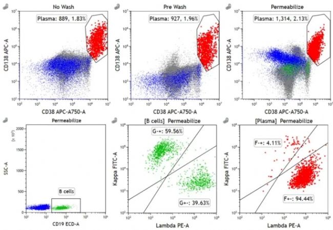

另外,自动化的流式样本制备可以标准化,提升效率和结果准确性,也是一种值得推荐的方法。流式样本制备允许一次性移液 400uL 骨髓样本进行抗体染色,支持“预裂解”和“染色后裂解”等方法,并可以机载完成细胞预洗涤、溶血后洗涤和固定破膜等程序。利用流式样本制备进行MM MRD 样本制备,结果表明:相较于免洗方法检测骨髓 PC,细胞得率并没有受到样本预洗涤和破膜等流程的影响,且 PC 比例没有明显变化(如下图)。

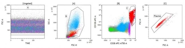

MRD 数据的分析在很大程度上取决于分析人员定义正常与异常 PC 的专业知识水平。作为标准做法,理想的数据分析工作流程应从 Time 参数开始,以排除无效事件,例如气泡或堵塞。FSC-A、W、H 的组合用于排除粘连体。但是,在评估 PC 时应格外小心,因为它们的 FSC 和 SSC 可能很难固定,不同患者之间可能相差很大。Sidana 及其同事在一项前瞻性研究中表明,根据流式细胞术评估,275 名新诊断的 MM 患者中有 17 名(6%)是四倍体,这些四倍体群体通常表现出高于正常细胞群体的异常光散射特征,由于其较高的散射光信号,这些细胞很可能落入散点图的“粘连体”区域。出于这个原因,当使用前向和侧向散射光信号来排除粘连体时,应注意不要排除这个群体。圈出总浆细胞的完整设门策略见下图:
