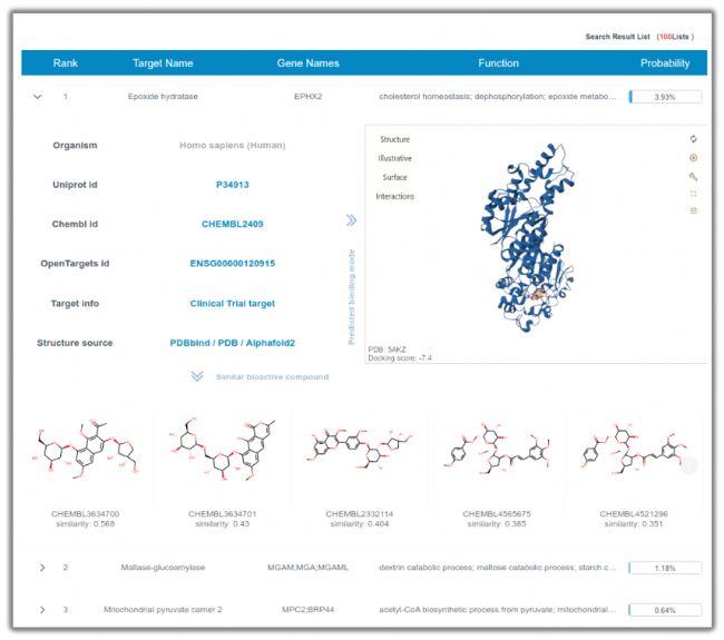

Apiopaeonoside 反向找靶的结果如下图所示:
假设本次实验发现 Apiopaeonoside 能治疗慢性阻塞性肺疾病、高血压,而预测的第一个靶点 Epoxide hydrolase 刚好和这两种疾病相关,所以,第一个靶点虽然打分(Probability)较低,但是,其仍然值得我们尝试后续的实验。

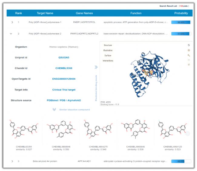

Sciadopitysin反向找靶结果如下图所示:
假设 Sciadopitysin 有治疗卵巢癌的效果,那么 Poly [ADP-ribose] polymerase 2 打分虽然不如 Poly [ADP-ribose] polymerase-1 好,但是,Poly [ADP-ribose] polymerase 2 和卵巢癌息息相关,所以,Poly [ADP-ribose] polymerase 2 仍然是我们首先考虑的靶点。

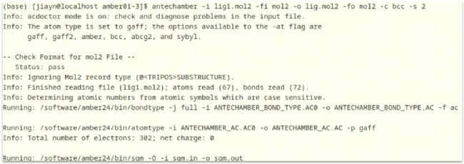

准备好的小分子还在蛋白结构中,我们对其小分子进行准备,通过以下命令生成化合物的拓扑文件。
antechamber -i lig1.mol2 -fi mol2 -o lig.mol2 -fo mol2 -c bcc -s 2
其中antechamber是调用的程序,-i是输入,-f是格式,-o是输出,-c bcc是采用AM1-BCC电荷模型计算原子点电荷,-s 2是提供verbosity状态信息
▲输出之后对应的界面
▲完成的界面

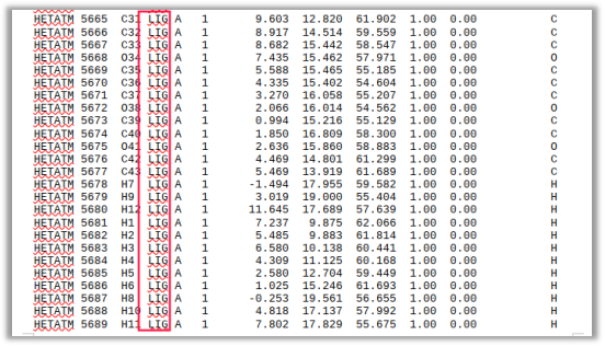

复合物结构的准备
将复合物结构中化合物的编号改为LIG。
▲复合物结构的修改

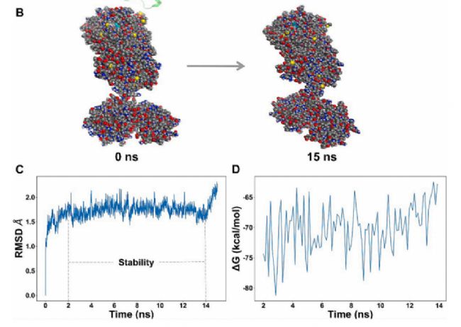

目前,已经做好全部的动力学模拟实验,后续等待结果,最后。可以做一些分析,如下:
动力学结果样图
