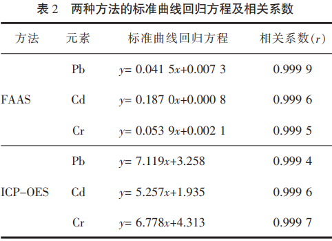

采用FAAS和ICP-OES的标准曲线回归方程及相关系数见表2。

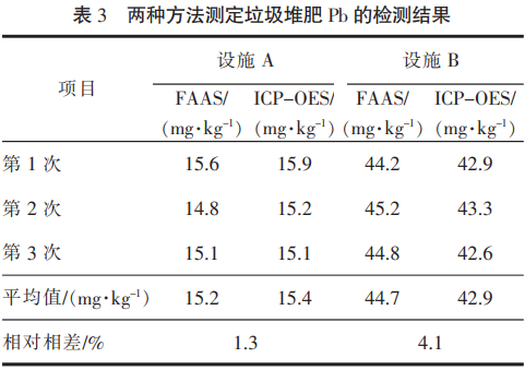

两种方法测定垃圾堆肥Pb的检测结果见表3。

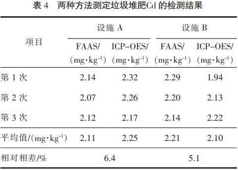

两种方法测定垃圾堆肥Cd的检测结果见表4。

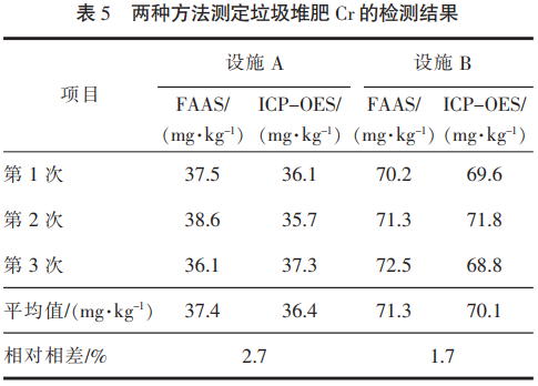

两种方法测定垃圾堆肥Cr的检测结果见表5。

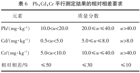

由表3~5可知,对于两座处理设施的垃圾堆肥样品,使用FAAS和ICP-OES测定Pb,Cd,Cr的比对结果满意,满足标准NY/T1978—2022中表6规定的平行样检测结果的相对相差要求。
Pb,Cd,Cr平行测定结果的相对相差要求见表6。

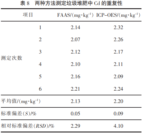

4.2两种方法测定垃圾堆肥Pb,Cd,Cr重复性分析

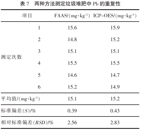

对于设施A的堆肥样品,采用FAAS和ICP-OES两种方法,测定样品的Pb,Cd,Cr3种金属元素,每种元素每种方法重复测定6次。
两种方法测定垃圾堆肥中Pb的重复性见表7。
两种方法测定垃圾堆肥中Cd的重复性见表8。
两种方法测定垃圾堆肥中Cr的重复性见表9。
由表7~9可知,对于两座处理设施的垃圾堆肥样品,使用FAAS和ICP-OES测定Pb,Cd,Cr的相对标准偏差均小于5%,重复性满足分析要求。

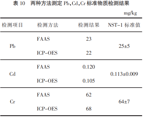

4.3两种方法测定Pb,Cd,Cr标准物质浓度分析
针对标准物质NST-1,采用FAAS和ICP-OES两种方法进行了Pb,Cd,Cr的测定,测定结果见表10。
由表10可知,对于编号为NST-1标准物质,采用FAAS和ICP-OES测定Pb,Cd,Cr,测定结果均在标准值要求范围内。

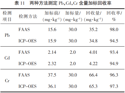

4.4两种方法测定Pb,Cd,Cr的加标回收试验分析
针对设施A的垃圾堆肥样品,采用FAAS和ICP-OES进行了Pb,Cd,Cr加标回收试验。参照垃堆肥样品中检测结果的浓度范围,基于不同方法相同的浓度值加入对应的标样,探究其回收率,具体结果见表11。
通过表11可以看出,针对两座处理设施垃圾堆肥样品的Pb,Cd,Cr含量分析,采用FAAS和ICP-OES,选用相同浓度加标时Pb,Cd,Cr的加标回收率均没有显著性差异,均大于90%,满足加标回收率试验要求。两种检测方法均具有良好的加标回收率。
