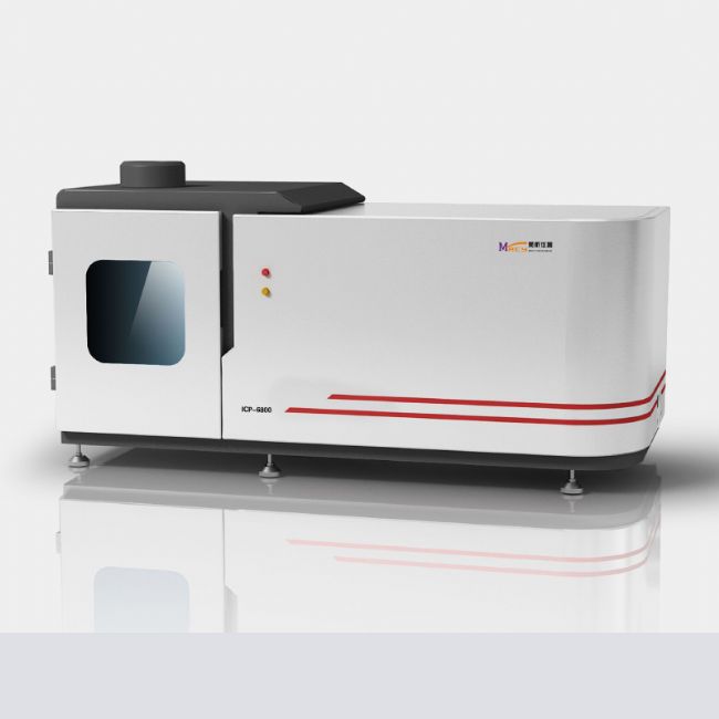

图1.ICP6800电感耦合等离子体原子发射光谱仪
表1.ICP6800主要技术参数
| 高频发生器 |
| 工作频率 |
27.12MHz |
| 频率稳定性 |
﹤0.05% |
| 输出功率 |
800W ~1600W |
| 输出功率稳定性 |
≤0.05% |
| 匹配方式 |
自动匹配 |
| 扫描分光器 |
| 光路 |
Czerny turner型 |
| 焦距 |
1000mm |
| 光栅规格 |
离子刻蚀全息光栅,刻线密度3600L/mm或2400L/mm或4320L/mm;刻划面积(80×110)mm |
| 线色散倒数 |
0.26nm/m |
| 分辨率 |
≤0.008nm(3600线光栅) |
| ≤0.015nm(2400线光栅) |
| ≤0.005nm(4320线光栅) |
| 整机技术指标 |
| 扫描波长范围 |
190nm~500nm(3600L/mm光栅) |
| 190nm~800nm(2400L/mm光栅) |
| 190nm~460nm(4320L/mm光栅) |
| 重复性 |
RSD≤1.5% |
| 稳定性 |
RSD≤2.0% |
