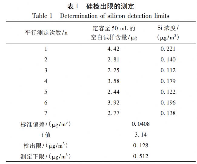

按照HJ168-2010空白试验中检测出目标物质的检出限测定方法,取7张1/2空白滤膜,依照样品分析的全部步骤前处理,最终定容至50mL。当以16.67L/min,采集23h,采样体积为20m3(273K,101.325kPa)时,其硅的检出限为0.128μg/m3,测定下限为0.512μg/m3,详见表1。

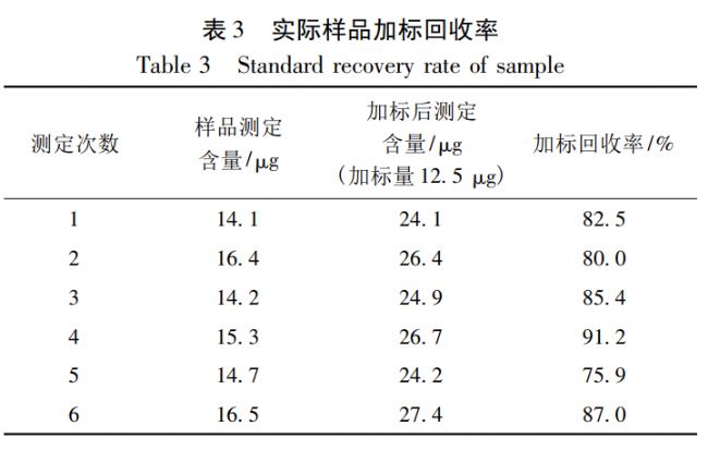

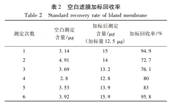

取1/2空白滤膜及1/2实际样品滤膜依照样品分析的全部步骤进行前处理,另1/2空白滤膜及1/2实际样品滤膜加入含量为12.5μg的硅标准溶液,依照样品分析的全部步骤进行前处理,最终定容至50.0mL。分别测定了6组空白加标样品、6组实际样品加标,其加标回收率范围为72.7%~95.8%,测试结果见表2~表3。

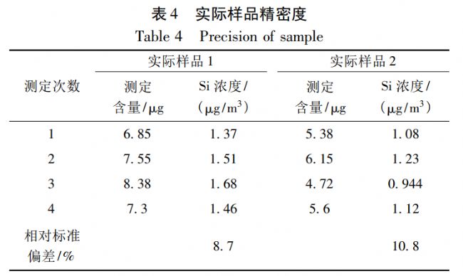

采集两张PM2.5实际样品的滤膜,平均分成4份,每1/4滤膜依照样品分析的全步骤进行前处理,最后定容至25.00mL。采样体积为20m3(273K,101.325kPa),实际样品的测定结果见表4,其精密度范围为8.7%~10.8%。

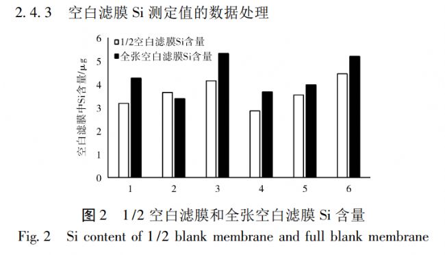

选用同一批次的空白滤膜,分取六组1/2空白滤膜和全张空白滤膜,依照样品分析的步骤进行操作,最后定容至50mL,测定其Si的含量,测定结果如图2所示。
比较发现1/2空白滤膜中Si的含量与全张空白滤膜中Si的含量并没有2倍的关系,甚至还出现高于全张滤膜中Si的含量。空白滤膜理论上是不含或含痕量目标物质的,因此1/2空白滤膜和全张空白滤膜的绝对含量在理论上应该差别不大,但由于生产工艺或原材料引入,以及分析过程带来的试剂本底,导致空白滤膜中目标物的含量在一定的浓度范围内,但若1/2空白滤膜的值简单的乘以2后转化为全张空白滤膜的本底值参与样品的计算,人为提高了的空白含量,不能准确反应样品的实际浓度。本实验表明,当取1/2滤膜进行样品分析时,其空白样品值就采用1/2空白滤膜样品测定值参与计算,更能接近该批次样品的实际浓度。
