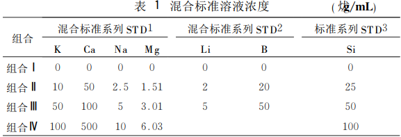

2.2.2混合标准溶液
用以上配制好的七种元素的标准溶液为母液,稀释至不同的倍数,制备K、Na、Ca、Mg的混合标准系列溶液;制备Li、B的混合标准系列溶液;制备Si标准系列溶液,各种浓度值见表1。
