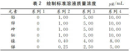

按照表2的质量浓度系列,使用单元素标准溶液配制混合标准溶液,用硝酸(5%)溶液作为标准空白。
按照仪器(ICP-OES)的操作规程,设置仪器的最佳工作参数,调节仪器之最佳工作状态,按顺序从低到高测定标准系列溶液中(表2)各待测元素的光谱强度,绘制谱线强度与元素质量浓度的标准曲线,计算出线性相关系数r(r=0.99995)。
