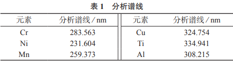

建立电感耦合等离子体发射光谱仪同时测定不锈钢中铬、镍、锰、铜、钛、铝6种元素含量的方法。用20mL王水溶解样品,铬、镍、锰、铜、钛、铝的分析谱线分别为283.563,231.604,259.373,324.754,334.941,308.215nm。铬、镍、锰、铜、钛、铝的质量浓度与其信号强度均呈良好的线性关系,线性相关系数均不小于0.999,检出限分别为0.007,0.009,0.002,0.007,0.002,0.008μg/mL。测定结果的相对标准偏差为0.17%~2.80%(n=6),加标回收率为96.50%~103.70%。用该法测定国家标准物质,测定值与标准值一致,相对误差为0.05%~3.03%。该方法准确、可靠,可用于不锈钢中铬、镍、锰、铜、钛、铝的测定。

各元素的分析谱线列于表1。

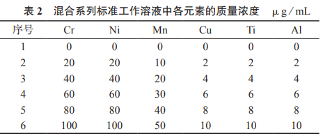

分别移取10mLCu,Ti,Al标准溶液于100mL容量瓶中,用水定容,摇匀,制成100μg/mL的Cu,Ti,Al混合标准溶液。分别移取Cr,Ni标准溶液(0,2.00,4.00,6.00,8.00,10.00mL),Mn标准溶液(0,1.00,2.00,3.00,4.00,5.00mL),100μg/mL的Cu,Ti,Al混合标准溶液(0,2.00,4.00,6.00,8.00,10.00mL)分别置于6个100mL容量瓶中(每个容量瓶中预先加入用10mL王水溶解的0.0500g铁),用去离子水定容,摇匀,待测。配制的各元素系列混合标准溶液质量浓度列于表2。
