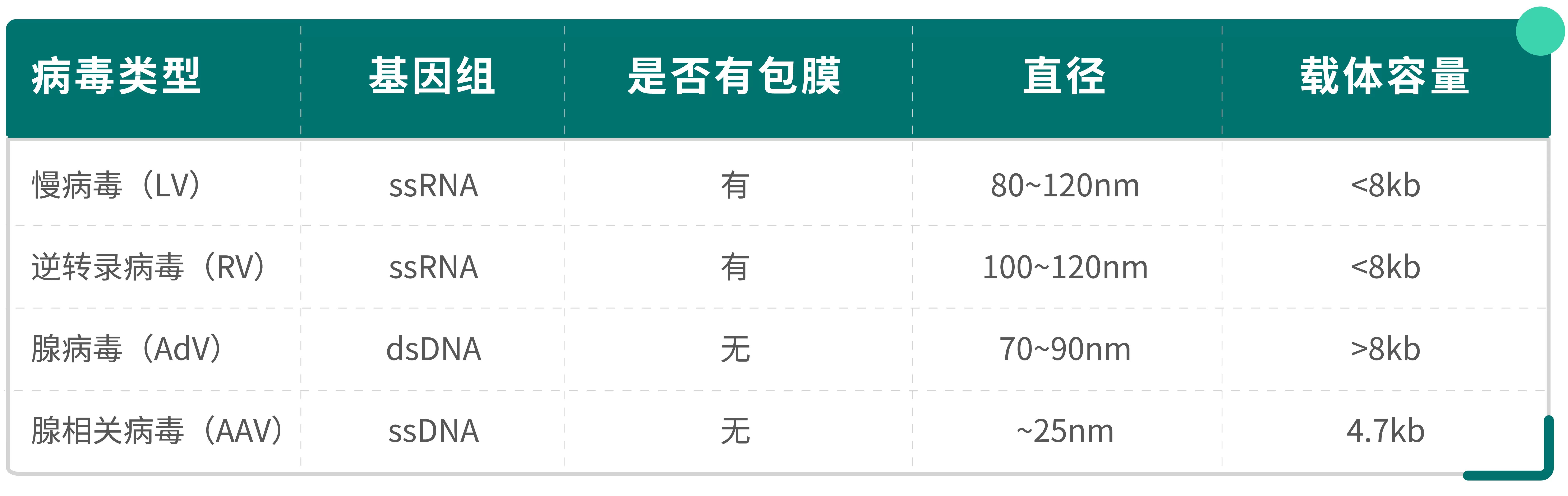

目前主流的病毒载体系统主要包括慢病毒(LV)、(γ-)逆转录病毒(RV)、腺病毒(AdV)和腺相关病毒(AAV)。以下为整理相关病毒载体的基本信息,根据以下信息可推荐合适的纯化方案。
病毒载体基础知识速览
目前应用最广泛的病毒载体包括:
病毒载体

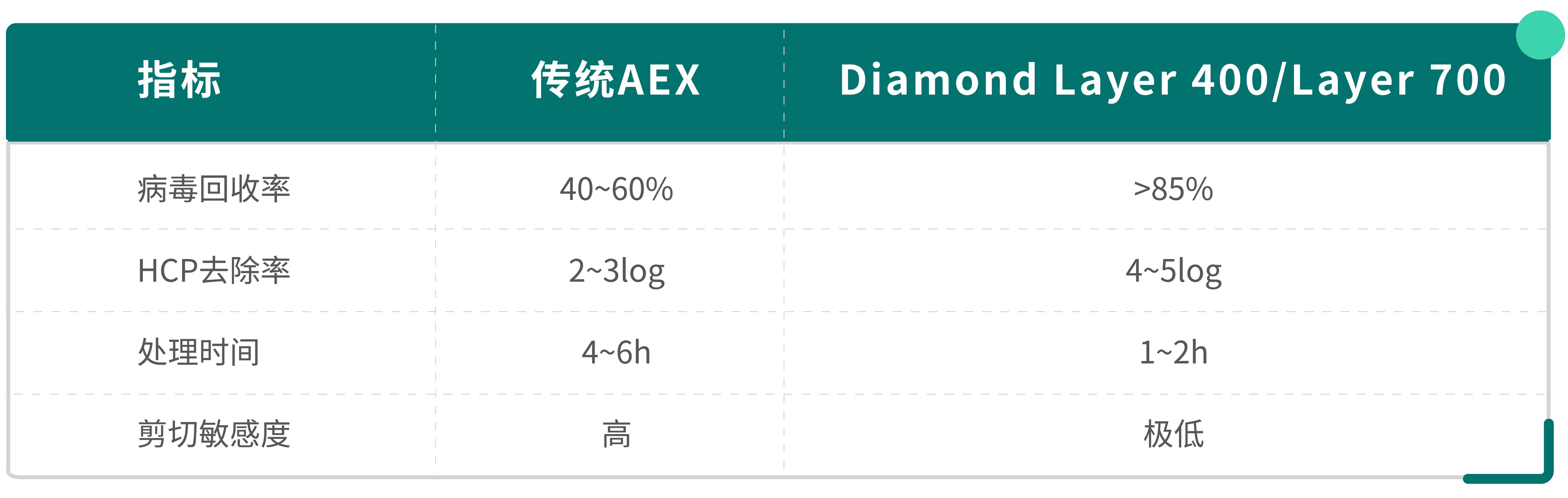

新策略推荐:
采用Diamond Layer 400/Layer 700多模式层析填料,在病毒纯度和回收率方面表现优异。
慢病毒载体的表面电荷异质性导致传统阴离子交换层析存在无法选择性捕获的局限性。针对这一技术挑战,可采用多模式层析填料Diamond Layer 400/Layer 700的创新纯化策略,该技术基于多种层析模式实现高效纯化:
层析方案示例:
• 填料:Diamond Layer 400/Layer 700
• 平衡:20mM Tris+150mM NaCl,pH7.4
• 上样:电导率<5mS/cm,保留时间6~10min
• 洗脱:同步收集流穿峰
实验结果:
实验结果
