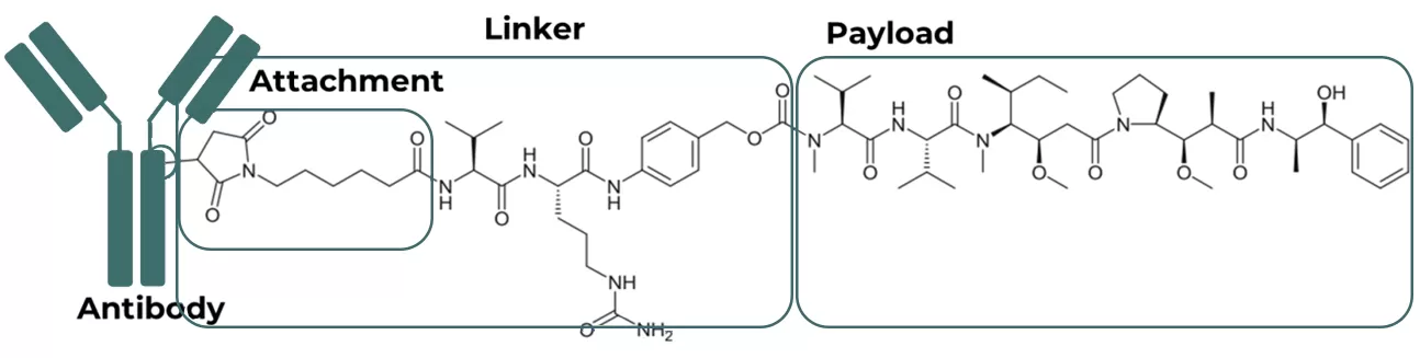

自2000年首款ADC药物Mylotarg上市以来,全球已有超17款ADC获批(截止到2024年),覆盖血液瘤和实体瘤,市场估值超百亿美元。而ADC的复杂结构(由抗体、连接子及有效载荷组成,如Fig.1所示)对生产工艺提出了极高要求。本文将聚焦阳离子交换层析在ADC高效纯化中应用。
Anti-CD30 MMAE conjugate (brentuximab vedotin; Adcetris®)结构
Fig.1 Anti-CD30 MMAE conjugate (brentuximab vedotin; Adcetris®)结构

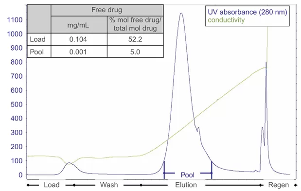

Fig.2展示了阳离子交换色谱通过结合-洗脱模式去除游离药物的典型流程。通过上样过程以及平衡缓冲液的持续淋洗可有效去除残留的游离毒素(游离毒素含量由52.2%降低至5.0%),从而实现游离毒素与ADC高效分离。

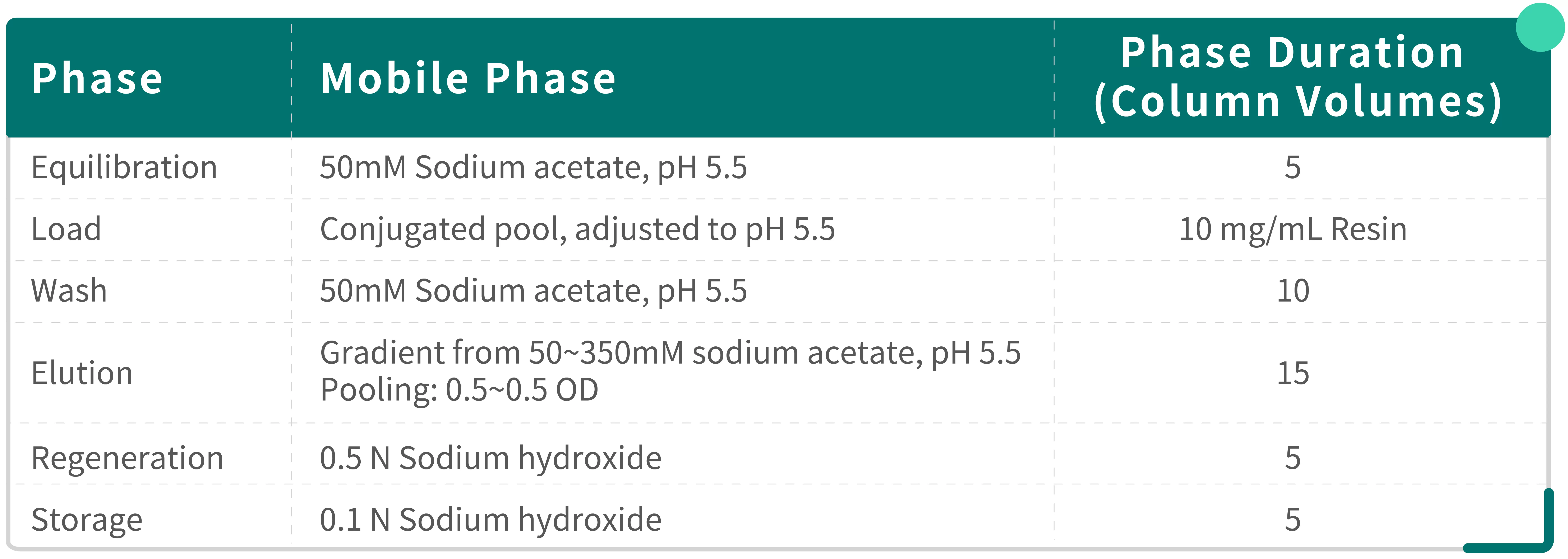

Table 1. 阳离子交换层析纯化方法
阳离子交换层析纯化方法

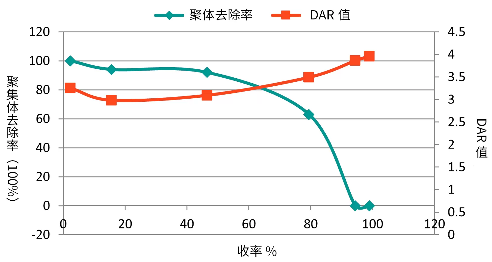

ADC产品工艺的复杂性,决定了其在偶连工艺结束后可能会导致聚集体含量升高至不可接受的水平,因此在偶联后引入纯化步骤可能是必要的,以确保该工艺能够满足所需产品质量要求。
对此可采用阳离子结合-洗脱色谱法,可有效实现ADC中聚集体的去除。如下所示,该方法基于聚集体与单体的理化特性差异实现高效分离,该ADC采用还原链间二硫键后偶联,纯化方法如下:
• A液90mM NaAC-HAC,pH5;
• B液400mM NaAC-HAC,pH5;
• 载量60mg/mL;
• 洗脱0→100% B液,20CV线性梯度洗脱,分段收集,结果如下所示,可知阳离子层析可以有效去除ADC中残留的聚集体。
阳离子交换层析聚集体去除结果
Fig.3 阳离子交换层析聚集体去除结果

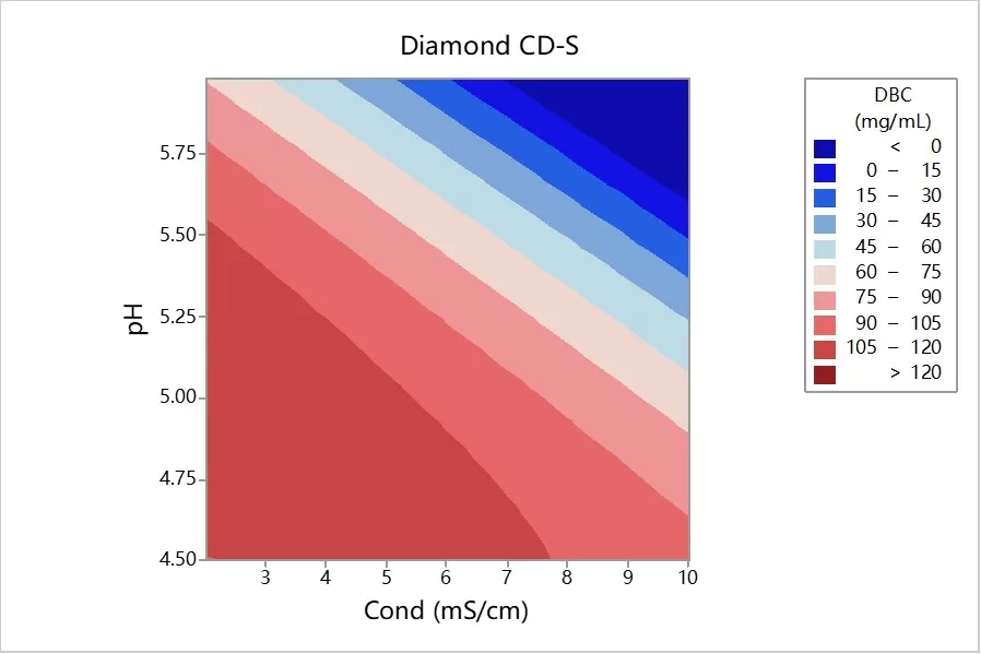

1、高动态结合载量,其在高盐浓度下仍具有较高的动态结合载量(10%DBC可达100 g/L,如下图所示);
阳离子交换层析Diamond CD-S 动态结合载量图
Fig.4 阳离子交换层析Diamond CD-S 动态结合载量图
