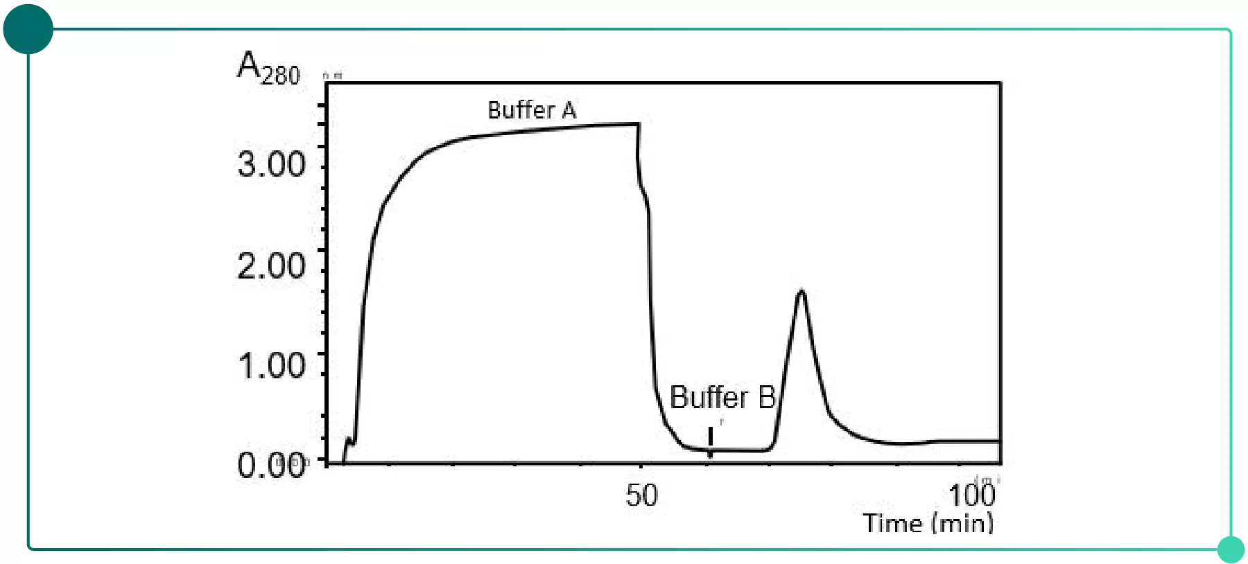

案例一:某重组疫苗疏水步骤纯化
• 介质:Diamond Butyl Mustang
• 样品:经复合模式层析捕获洗脱后样品
• 流动相1:高盐Buffer,pH7.0
• 流动相2:低盐Buffer,pH7.0
• 再生:超纯水
HIC-03-04
Fig.1 某重组疫苗疏水步骤纯化层析及电泳图
实验结果
疏水层析后SEC纯度提高3%以上。

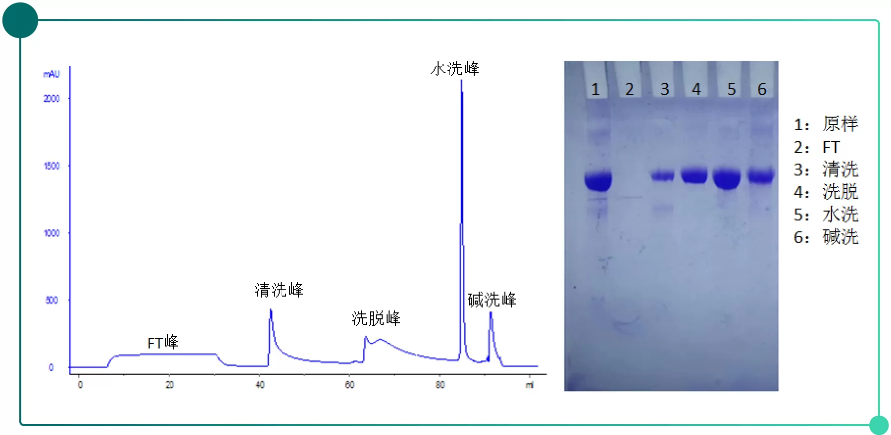

案例二:某重组蛋白疏水层析纯化
• 层析柱:BXK16/20 10cm bed height, CV=20mL
• 介质:Phenyl Bestrose 6 Fast Flow (high sub)
• 样品:酵母培养上清,加入0.5M硫酸铵
• 样品体积:450ml (22.5 c.v.)
• 流速:300cm/h (loading) 60cm/h (elution)
HIC-03-05
Fig.2 某重组蛋白疏水纯化层析图谱

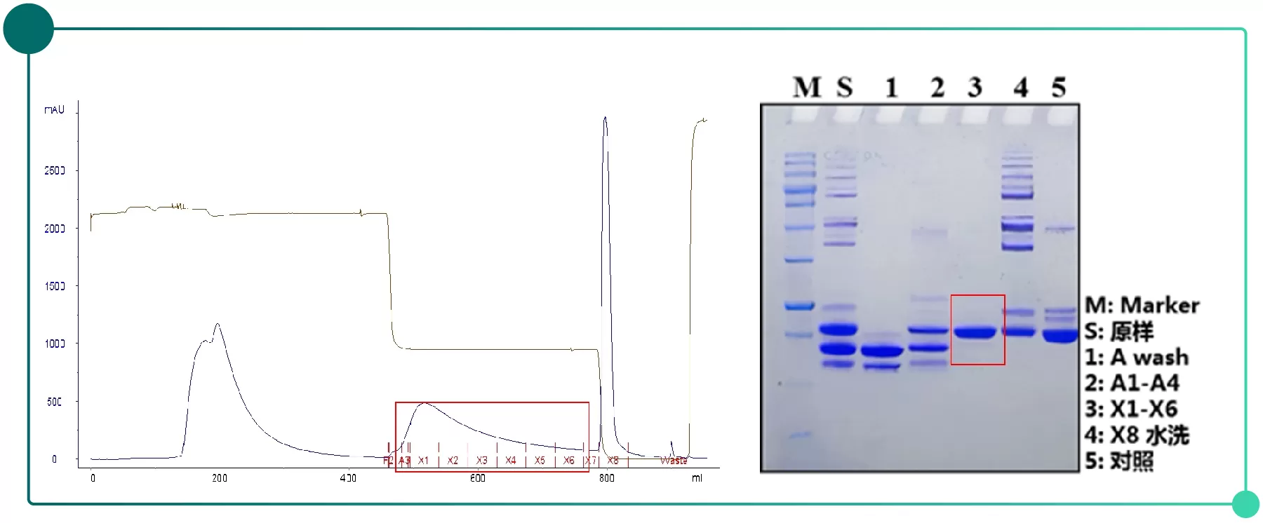

案例三:某重组蛋白疏水层析应用
• 样品: 用0.22μm滤膜过滤后
• 流动相1:高盐Buffer pH7.2
• 流动相2:低盐Buffer pH7.2
HIC-03-05
Fig.3 某重组蛋白疏水步骤纯化层析及电泳图

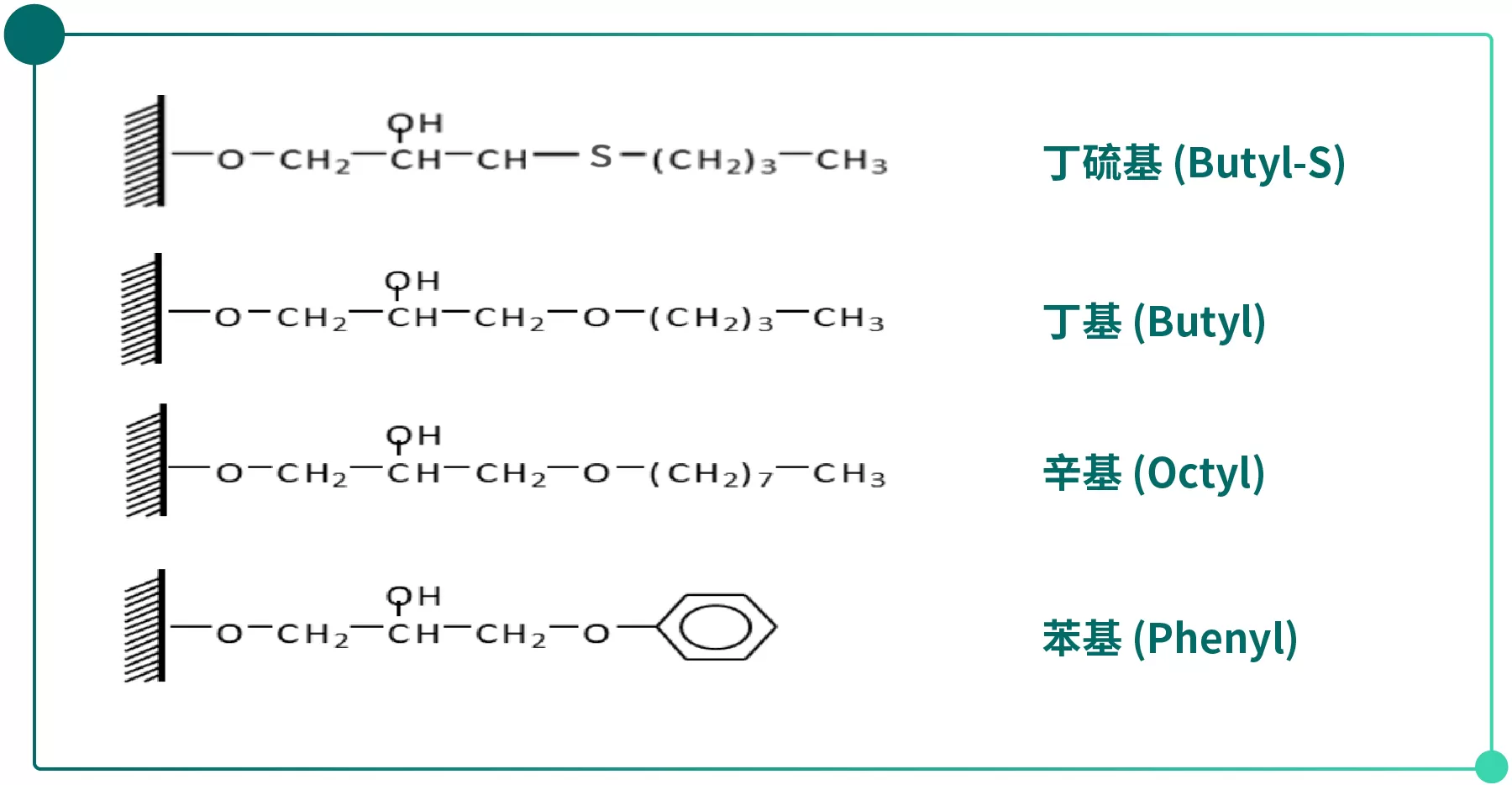

配基选择
• 短链烷基配基(丁基、丁硫基等):
疏水性较弱,适合疏水性较强或稳定性较差的蛋白,避免结合过强导致洗脱困难或活性下降。
• 长链烷基配基(辛基等):疏水性中等偏强,适合疏水性中等的蛋白,通过增强结合力提高分离效率。
• 芳香族配基(苯基等):疏水性最强,除疏水作用外,还可能参与π–π相互作用,对疏水性较弱、易流穿的蛋白尤其有效。
