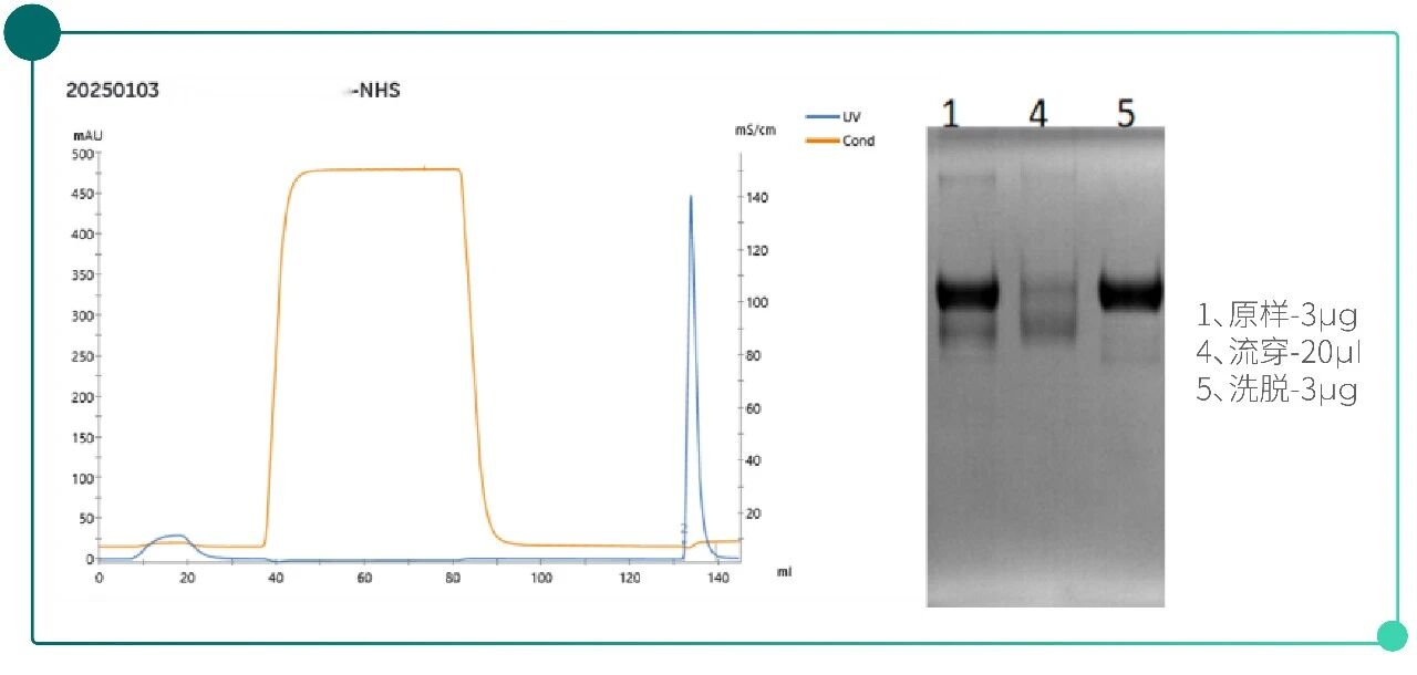

◉ NHS-activated Bestarose 4FF 偶联多肽捕获重组蛋白
Pre-activated chromatography resin-pic-03

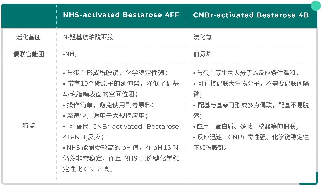

注意事项
一般情况下,当配基分子量<5KDa时使用间隔臂,而对于大分子,间隔臂非必须。例如,NHS 预活化填料的反应位点与填料基架之间有 10 个原子的间隔臂,而 CNBr 则没有,对于小分子配基(<5KDa),当配基和样品结合的时候,由于 CNBr 没有间隔臂,可能会由于空间位阻而影响结合,在这种情况下,建议使用 NHS 活化配基填料。对于大于 5KDa 的配基,二者差异不大。
