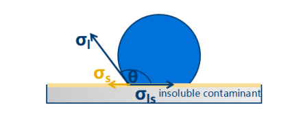

1、直接影响表面能
任何残留的污染物(指纹、灰尘、清洗剂残留、氧化层等等)都会改变固体表面的化学性质和物理状态,从而显著影响其真实表面能。接触角对表面的状态极其敏感,微小的污染即可导致接触角发生数度甚至数十度的偏差。

4、难以察觉
污染物往往是肉眼不可见的,表面“看起来干净”,但实际已被污染。

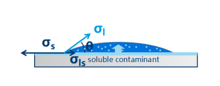

1、用纸张“擦一擦就行”
问题:仅用实验室无尘纸、普通纸巾、甚至衣服随手擦拭样品表面。
后果:无法去除分子级污染物(如油脂),反而可能留下纤维碎屑或摩擦产生的静电吸附灰尘。纸巾本身可能含有柔顺剂等具有表面活性的添加剂,直接擦拭固体表面会将添加剂遗留在固体表面,当用水作为待测液体,测试接触角时,添加剂会迁移到水中,改变水的表面张力,从而影响接触角测试结果。
克吕士科学仪器22年9月份的公众号曾做过一篇测评《“纸”想告诉你:如何用表面张力判断纸巾是否“干净”?》,通过将纸巾浸没在水中后5min后,纸巾中的添加剂会溶出到水中,基于水的表面张力下降程度即可判断不同纸巾的添加剂残留量。生活用纸的标准要高于工业用纸,生活用纸中都存在添加剂残留,工业用纸也不可避免。纸巾擦拭要注意选择高标准工业用纸,同时要跟其他清洗方法配合使用。
