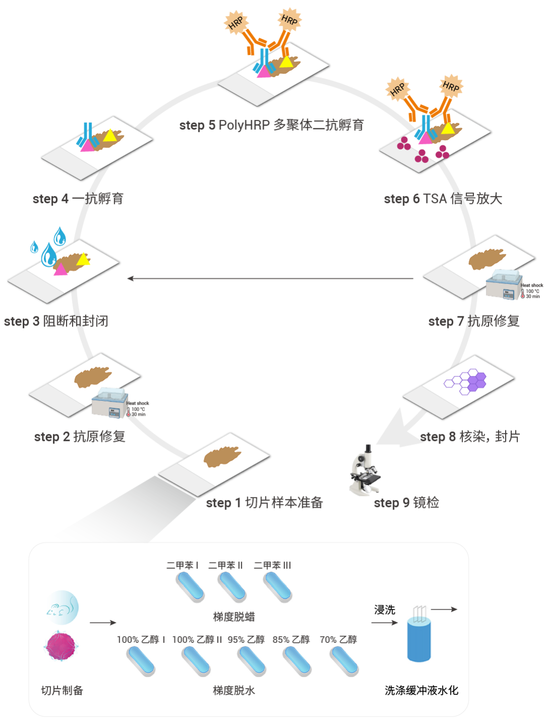

mIHC 完整实验步骤
图 2. 免疫组化(IHC)流程图。

封片或者继续染色,可从步骤 "阻断封闭" 开始。重复步骤包括阻断内源性过氧化物酶—封闭 — 一抗孵育 — 二抗孵育 — TSA 荧光染料染色 — 抗体洗脱。
