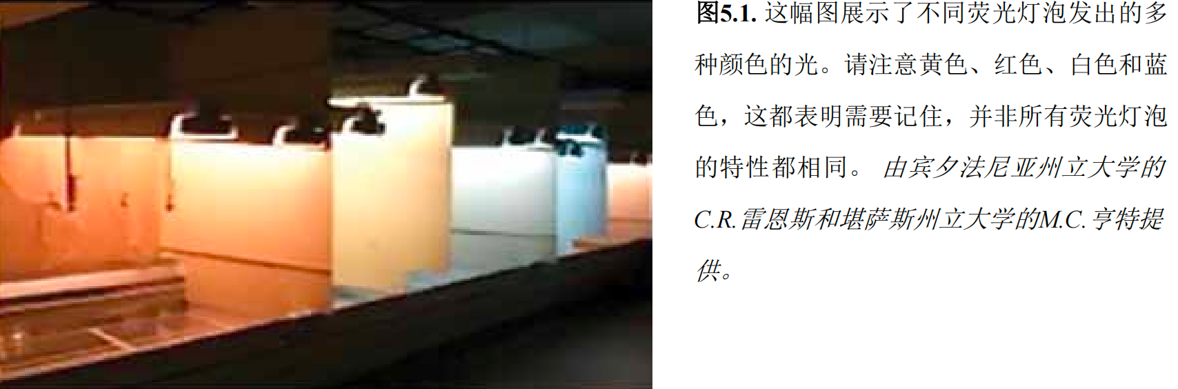

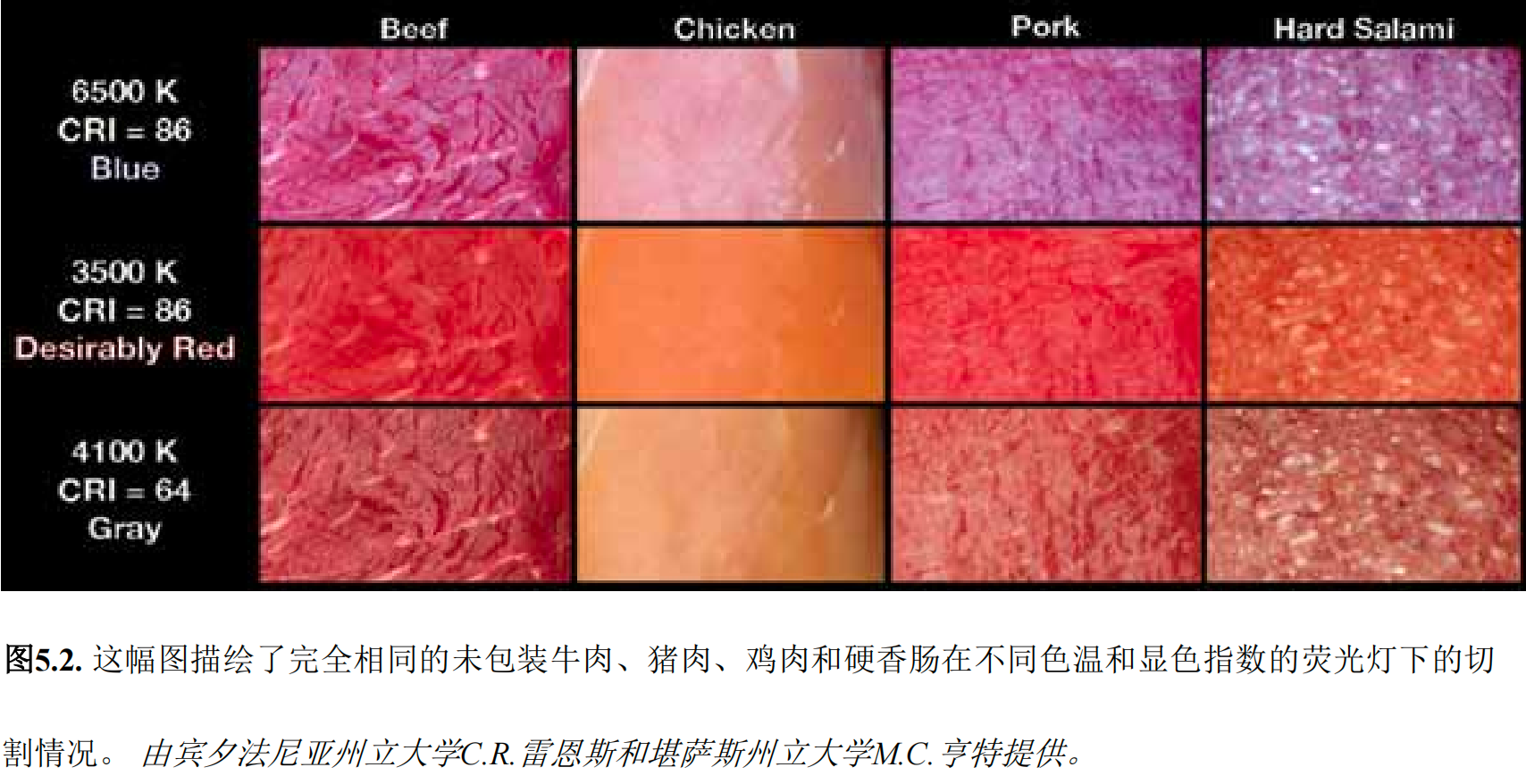

肉类展示柜可选用荧光灯、卤素灯、高强度气体放电灯、白炽灯及发光二极管(LED)等光源。美国目前主流仍为荧光灯,但LED灯正逐渐普及且预计会更广泛使用。鉴于荧光灯泡的普及性和广泛可用性,肉类研究人员需注意并非所有荧光灯泡都相同或可互换。不同类型 灯泡具有独特特性,直接影响肉品色泽及色泽稳定性(图5.1和5 . 2)。 正确选择肉类研究用灯泡 并如实记录光源信息至关重要。通常而言,肉类展示研究中使用的照明设备应具备以下特征:

a. 色温2800至3500K
b. 显色指数(CRI)80-90
c. 使用光度计测量时,肉品表面的光照强度应为1612.5至2152勒克斯(150至200英尺烛光,1英尺烛光=10.76勒克斯),且照明方向需朝向展示柜内的光源。应将灯光调整至肉品上方,使肉品表面的光照强度处于该范围内。
2. 除非正在研究,否则应避免使用具有以下属性的照明:
a. 冷白色荧光灯泡太蓝太绿了。
b. 4000到6500 K的色温太蓝了。
c. 高强放电灯泡可能会使产品呈现黄色。
d. 紫外线辐射强度高的灯具会加速变色和/或褪色。
e. 白炽灯具有可接受的色温,但可能提供不均匀的照明和产品的过度加热,从而加速变色。
