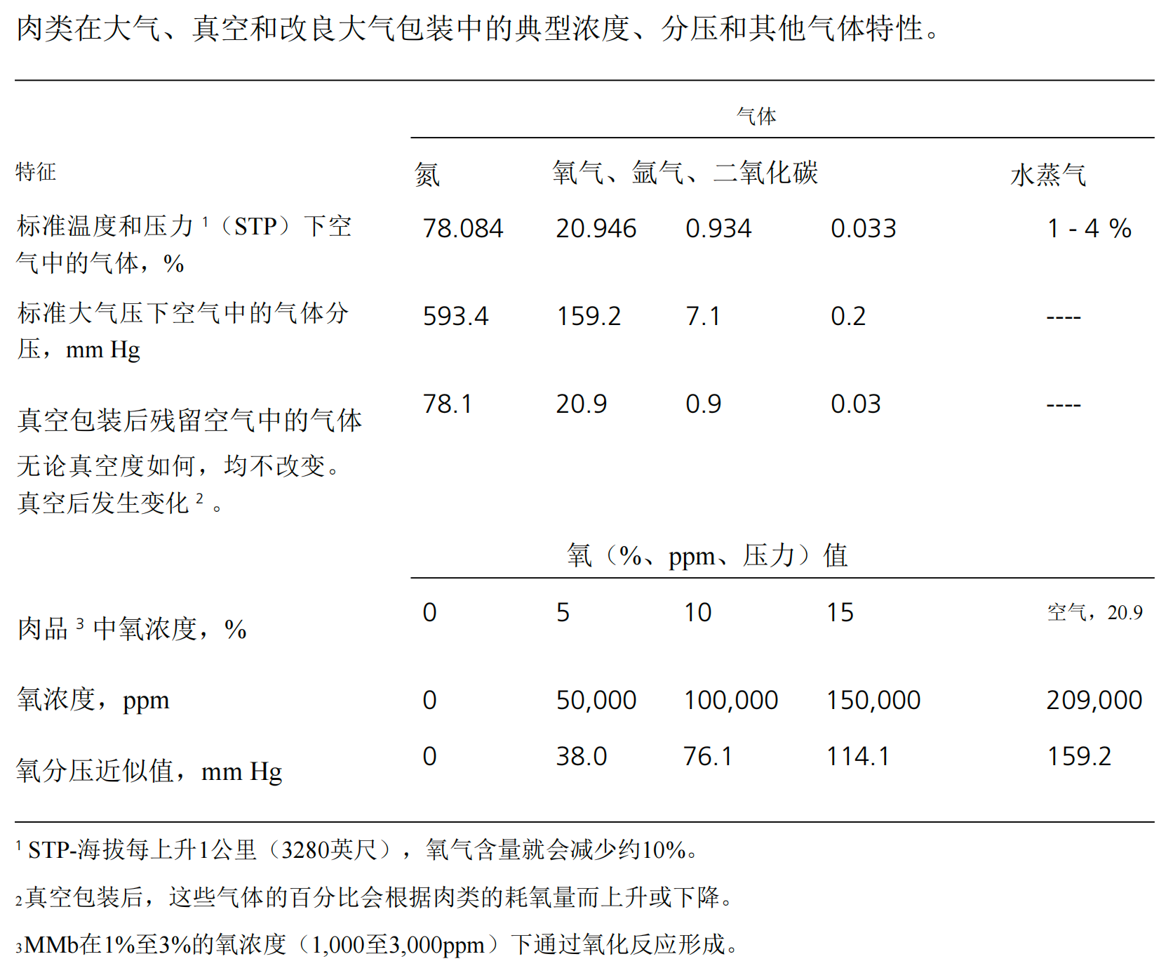

分压: 在理想气体混合物中,每种气体都有一个分压,即该气体单独占据该体积时所具有的压力。混合气体的总压力是混合物中每种气体的分压之和。
肉类包装中的气体分压: 改良气体包装通常涉及混合气体 。每种气体的分压在包装中发挥着功能作用。下表中有一些关于肉类包装的有用数据,其中气体通常以百分比表示。
