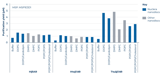

使用eProtein Discovery无细胞蛋白表达筛选系统,可在24小时内完成3种β1AR变体在8组无细胞混合体系中的表达与纯化产量分析。该步骤可快速确定能有效表达蛋白的载体与条件组合,降低GPCR制备流程风险。如图3所示,带负电的纳米盘(DOPG、DMPG)在所有β1AR变体中均获得较大纯化产量。其中ttsΔβ1AR变体纯化浓度可达约5μM,因此被选用于放大制备与功能表征。
图3.eProtein Discovery筛选结果
图3.eProtein Discovery筛选结果。

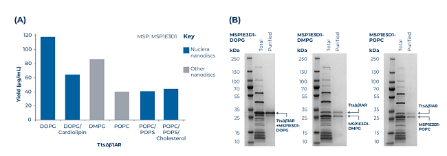

在6种筛选出的纳米盘条件下对ttsΔβ1AR进行过夜放大表达,可成功获得约100μg/mL的纯化受体。与筛选结果一致,MSP1E3D1‑DOPG和MSP1E3D1‑DMPG纳米盘组总蛋白产量高(图4A)。SDS‑PAGE结果证实ttsΔβ1AR在目标分子量处成功表达(图4B)。
图4.ttsΔβ1AR放大制备结果图4.ttsΔβ1AR放大制备结果。(A)ttsΔβ1AR在6种不同MSP-脂质组分体系中的放大纯化产量;(B)ttsΔβ1AR在3种体系中放大表达后的电泳图。

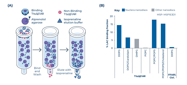

eProtein Discovery系统可准确预测蛋白产量并指导放大,但产量高并不代表受体有功能,而脂质组成对GPCR活性构象影响很大。研究通过配体亲和层析(LAC)测定放大后样品的结合率(图5A)。结果表明,受体功能明显依赖脂质类型,eProtein Discovery GPCR纳米盘效果更优。在DOPG、POPC/POPS、POPC/POPS/胆固醇体系中,ttsΔβ1AR的功能结合率是DMPG体系的3倍(图5B),而POPC体系表达的ttsΔβ1AR无活性。
图5.配体结合初步研究
图5.配体结合初步研究。(A)配体亲和层析(LAC)示意图;(B)ttsΔβ1AR在6种不同MSP-脂质组分中的结合率。
Nuclera的GPCR专用纳米盘凭借合理的脂质设计,通过不饱和、带合适电荷比例的脂质组分提供了适配GPCR的柔性天然膜环境,大幅提升了β1AR活性,远优于饱和脂质或纯中性脂质体系。

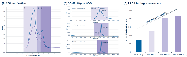

选用活性与产量优的DOPG体系表达的ttsΔβ1AR进行制备型SEC精制,分离去除聚集体与错误组装蛋白,得到单体目标复合物;经检测,峰3活性结合率达45%,较初始纯化提升3倍,可用于后续结构和功能研究。
图6.ttsΔβ1AR样品质量富集
图6.ttsΔβ1AR样品质量富集。(A)MSP1E3D1-DOPG体系表达产物的SEC图谱;(B)各SEC组分的分析型SE-UHPLC结果;(C)LAC结合分析显示峰3活性组分提升3倍。
