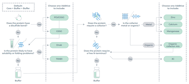

四、添加剂组合筛选策略
在实际使用无细胞蛋白表达筛选系统时,添加剂并不是越多越好,而是需要根据目标蛋白特征进行合理组合。
常见判断逻辑如下:
  1. 含金属结合位点的蛋白:优先测试Zn²⁺、Mn²⁺、Ca²⁺等金属离子;
  2. 辅酶依赖型酶类:优先测试NAD、PLP、FAD等有机辅因子;
  3. 易聚集或折叠困难蛋白:优先搭配DnaK、TrxB1等分子伴侣;
  4. 含多半胱氨酸或二硫键相关蛋白:优先评估PDI/GSSG、GSSG等氧化还原体系;
  5. 需要去除可溶性标签的蛋白:可加入3C蛋白酶用于后续标签切除;
  6. 未知结构或复杂结构域蛋白:可通过多种构建体与多种无细胞混合体系组合筛选。
添加剂指导决策树图2:添加剂指导决策树。每种表达用无细胞混合物中至多可添加两种添加剂。

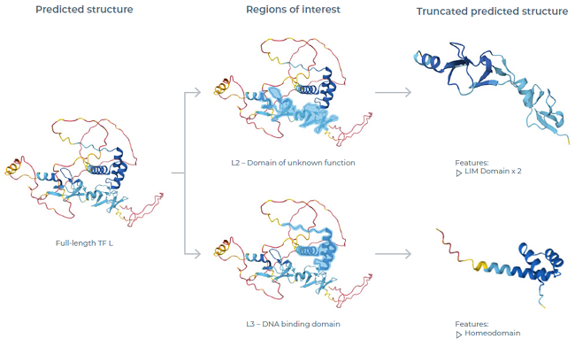

六、构建体设计与结构预测
本研究将三种TF L变体导入eProtein Discovery云软件进行密码子优化,并在两端添加3C和TEV序列。L2和L3变体的设计借助系统内置AlphaFold结构预测工具完成,通过识别并分离TF L的重要功能区域,设计用于表达筛选的不同截短蛋白。
每个构建体的C端均包含:
  • Strep-tag:用于磁珠纯化;
  • 检测标签:用于蛋白表达及纯化后的定量分析。
最终构建了24个eGene构建体,包括多个含不同可溶性标签的表达载体,以及1个无可溶性标签对照载体。
TF L变体的AlphaFold结构预测
图3:TF L变体的AlphaFold结构预测。图示为全长TF L的预测结构,重点关注区域已高亮标注。蛋白变体L2和L3基于上述区域筛选设计,同时获得这些截短蛋白的结构预测结果。

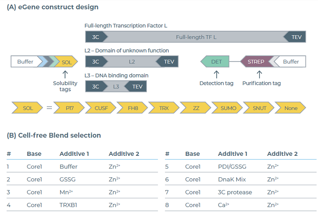

eGene构建体与无细胞混合体系筛选
图4:eGene构建体与无细胞混合体系筛选。(A)含可溶性标签的TF L eGene构建体设计方案。(B)用于提高可溶性蛋白得率的无细胞混合体系筛选结果。
七、无细胞混合体系设计
本研究选取8种无细胞混合体系。这些体系包含无细胞核心蛋白翻译机制,并额外加入不同功能添加剂,包括:
  • 金属辅因子;
  • 分子伴侣DnaK;
  • 二硫键促进剂PDI+/GSSG;
  • 用于可溶性标签切除的3C蛋白酶。
由于TF L含有两个LIM结构域,因此特别选用Zn²⁺作为关键添加剂,用于稳定TF L中富含半胱氨酸的锌结合区域。

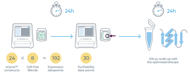

实验中,将24个eGene构建体与8种无细胞混合体系,连同纯化磁珠、对照样品、空白样品和洗脱缓冲液一同加载至卡盒中。借助系统自动化功能,该实验设置可生成并分析192组表达图谱。
系统会自动筛选每种TF L变体对应的10组高表达eGene/无细胞混合体系组合,用于后续纯化,并通过蛋白检测确定预测放大生产得率。上述流程均可在24小时内完成。

八、放大生产与蛋白纯化
针对每种TF L变体,研究选取预测纯化得率最高的无细胞表达组合进行过夜放大培养,并采用放大生产专用试剂纯化,最终获得微克级目标蛋白。
后续通过SDS-PAGE和Western blot实验验证蛋白表达与纯化情况。

放大生产结果
图5:eProtein Discovery系统放大生产结果。

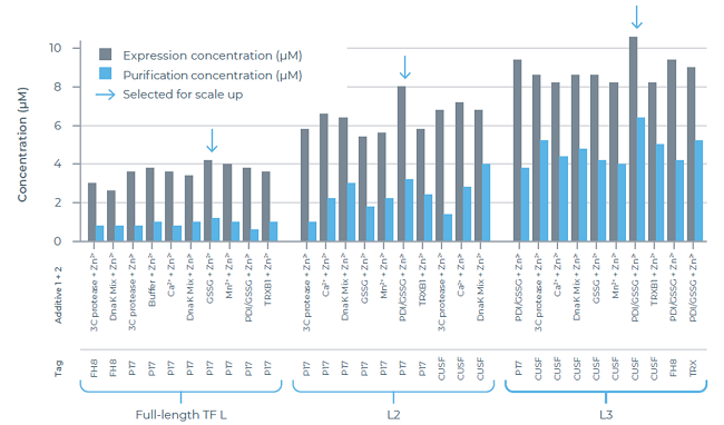

九、表达筛选结果:可溶性标签与无细胞混合体系的影响
eProtein Discovery系统在TF L全长蛋白、L2结构域及L3结合结构域的表达与纯化中展现出较高筛选效率。系统在24小时内筛选192组表达条件,并生成30组可纯化性数据,从而快速确定可溶性功能性TF L变体的优选制备条件。
在筛选出的Top30表达条件中,所有构建体均含可溶性标签,说明可溶性标签在获得可溶性及可纯化蛋白方面发挥了关键作用。
具体结果包括:
  • 全长TF L和L2采用P17可溶性标签;
  • L3采用CUSF标签;
  • 与无可溶性标签构建体相比,蛋白表达量提升1.83倍。
这一结果说明,对于复杂转录因子这类难表达蛋白,可溶性标签不仅是纯化辅助工具,也可能直接影响蛋白折叠路径、可溶性表达比例和最终可纯化得率。
TF L变体表达与纯化结果
图6:TF L变体的表达与纯化结果。
十、Zn²⁺与氧化还原体系对TF L表达的影响
除可溶性标签外,无细胞混合体系的组成也显著影响表达结果。每个优选体系均含Zn²⁺,这对稳定TF L中富含半胱氨酸的锌结合区域十分重要。
添加GSSG后,全长TF L蛋白表达量提升约11%。而PDI⁺与GSSG组合对L2和L3的提升更明显:
  • L2表达量提升75%;
  • L3表达量提升47%。
GSSG和PDI⁺/GSSG提供的氧化环境,可帮助维持半胱氨酸残基的氧化还原状态,支持蛋白正确折叠。虽然TF L本身不含典型二硫键,但合适的氧化还原环境仍能减少异常相互作用,例如半胱氨酸错配、非特异性聚集或结构域不稳定。
对于LIM结构域这类富含半胱氨酸、依赖金属离子配位的区域,Zn²⁺和氧化还原条件的组合尤为关键。若氧化还原环境不合适,可能影响半胱氨酸状态,进而影响锌离子配位和结构域稳定性。
这一结果说明,无细胞蛋白合成体系并不是简单“表达蛋白”,而是可以通过反应体系设计,针对目标蛋白的结构特性进行定制化优化。

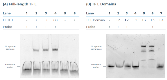

十一、EMSA实验:验证蛋白DNA结合功能
获得可溶性蛋白并不代表蛋白一定具备正确功能。因此,本案例进一步采用DNA结合电泳迁移率变动分析(EMSA)评估蛋白的DNA结合能力,并验证其折叠状态。
实验设计如下:
  1. 使用放大生产获得的TF L变体;
  2. 与Atto 488标记的双链DNA共同孵育;
  3. 该双链DNA由含TF L结合位点的单链DNA退火获得;
  4. 样品在4–16%天然凝胶中电泳;
  5. 通过与游离DNA探针对比评估迁移率变化;
  6. 设置含突变TF L结合位点的阴性对照验证结合特异性;
  7. 对全长TF L设置三个浓度梯度,观察蛋白浓度对DNA-TF L复合物形成的影响。
结果显示,全长TF L与含结合位点的Atto 488标记DNA探针呈浓度依赖性结合,在天然凝胶上出现清晰迁移率变化。L3结合结构域也能够与DNA探针形成复合物,而含突变结合位点的阴性对照无明显结合,证实相互作用具有特异性。
值得注意的是,L2结构域未与DNA结合,提示其可能承担非DNA结合相关的结构或调控功能。这一结果也符合结构域功能拆分的实验逻辑:L3更可能直接参与DNA结合,而L2可能参与蛋白稳定、构象调节、复合物形成或其他调控活动。
DNA结合EMSA实验结果
图7:DNA结合EMSA实验结果。(A)不同浓度全长TF L与含TF L结合位点的Atto 488标记双链DNA孵育后,经天然凝胶分析的结果;采用含突变TF L结合位点的阴性对照探针验证结合特异性。(B)TF L未知功能结构域L2及结合结构域L3的DNA结合能力评估结果。
