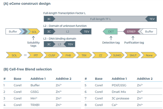

本研究利用eProtein Discovery系统开展结构预测、实验运行、数据可视化及分析工作。样品制备采用可溶性标签筛选技术,将eGene构建体加载至eProtein Discovery筛选卡盒中完成。本研究选取了三种TF L变体(图 2):全长蛋白、未知功能结构域(L2)及 DNA 结合结构域(L3)。将这些变体导入eProtein Discovery云软件进行密码子优化后,在其两端添加3C和TEV序列。L2和L3变体的设计借助系统内置的 AlphaFold 结构预测工具,通过精准识别并分离TF L的重要功能区域完成。使用eGene制备试剂盒(可溶性标签筛选)构建含不同可溶性标签的表达载体,同时构建1个无可溶性标签的对照载体,最终获得24个 eGene构建体(图 3a)。每个构建体的C端均含链霉亲和标签(Strep-tag)(用于磁珠纯化)和检测标签(用于蛋白表达及纯化后的定量分析)。

图3:eGene构建体与无细胞混合体系的筛选。(A) 含可溶性标签的TF L eGene构建体设计方案。(B) 用于提高可溶性蛋白得率的无细胞混合体系筛选结果。
本研究选取8种无细胞混合体系,其包含无细胞核心蛋白翻译机制,并添加了金属辅因子、分子伴侣(DnaK)、二硫键促进剂(PDI+/GSSG)及用于可溶性标签切除的 3C 蛋白酶(图 3b)。鉴于TF L含两个 LIM 结构域,特选用Zn²⁺,推测其可稳定TF L中这些富含半胱氨酸的锌结合区域。

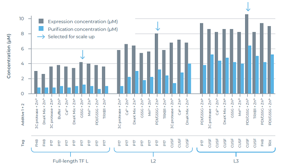

eProtein Discovery系统在转录因子L(TF L)的全长蛋白、未知功能结构域(L2)及结合结构域(L3)的表达与纯化中展现出出色效率。该技术24小时内快速筛选192组表达条件,生成30组可纯化性数据。通过全面筛选,成功确定了可溶性功能性TF L变体的最优制备条件。如图 4 所示,已明确获得更高表达及纯化效果的可溶性标签与无细胞混合体系组合,凸显了该系统通过精准优化条件以实现更高得率和纯度的核心能力。
在筛选出的Top30表达条件中,所有构建体均含可溶性标签,凸显其在获得可溶性及可纯化蛋白得率中的关键作用。全长TF L和L2采用P17可溶性标签,L3采用CUSF标签,与无可溶性标签的构建体相比,蛋白表达量提升1.83倍。这一结果表明,该技术可通过策略性标签筛选优化表达效率,对需表达复杂难制备蛋白的研究人员而言是核心优势。
此外,无细胞混合体系的使用进一步提高了表达得率。每个体系均含Zn²⁺,其对稳定TF L中富含半胱氨酸的锌结合区域十分重要。添加GSSG使全长TF L的蛋白表达量提升约11%,而蛋白二硫键异构酶(PDI⁺)与 GSSG 的组合使L2和L3的表达量分别显著提升75%和47%(缓冲液 + Zn²⁺组数据未展示)。GSSG和PDI⁺/GSSG提供的氧化环境可维持半胱氨酸残基的氧化还原状态,进而支持蛋白正确折叠,这对TF L的结构完整性十分重要。尽管TF L本身不含二硫键,但维持适宜的氧化还原环境可避免异常相互作用(如半胱氨酸错配或蛋白聚集),确保LIM结构域中锌离子的正确配位。
TF L变体的表达与纯化结果

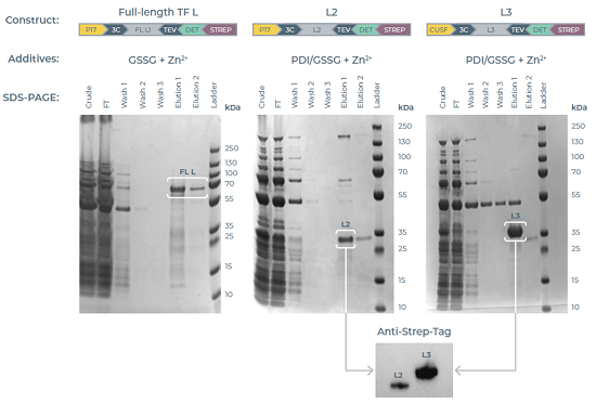

将优化后的构建体和无细胞混合体系混合进行过夜放大培养,在1.5 mL离心管中获得微克级的各TF L变体蛋白。SDS-PAGE分析证实蛋白成功表达并纯化,考马斯亮蓝染色凝胶显示,洗脱泳道中出现与预期分子量一致的单一蛋白条带,表明纯化后蛋白纯度达标(图5)。通过抗Strep-tag II抗体验证了L2和L3变体C端链霉亲和标签(Strep-tag)的存在,证实完整蛋白序列已成功合成(图5)。

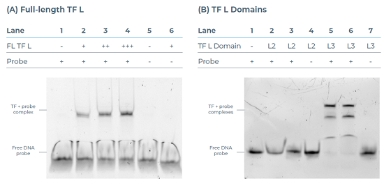

为验证合成蛋白的功能,开展了DNA结合EMSA实验。结果证实,eProtein Discovery系统制备的蛋白保留了天然功能:全长TF L与含其结合位点的Atto 488标记 DNA 探针呈浓度依赖性结合,天然凝胶上可见清晰迁移率变动(图6A);L3结合结构域也成功与DNA探针形成复合物,而阴性对照(含突变TF L结合位点的 DNA)无结合现象,证实了相互作用的特异性(图6B)。值得注意的是,L2结构域未与DNA结合,提示其在TF L中可能承担其他结构或功能角色,这对TF L的调控活性可能十分重要。
eProtein Discovery系统DNA结合EMSA实验结果
图6:DNA结合EMSA实验结果。(A) 不同浓度的全长TF L与含TF L结合位点的Atto 488标记双链DNA(dsDNA)孵育后,经天然凝胶分析的结果;采用含突变TF L结合位点的阴性对照探针验证结合特异性。(B) TF L未知功能结构域(L2)及结合结构域(L3)的 DNA 结合能力评估结果。
