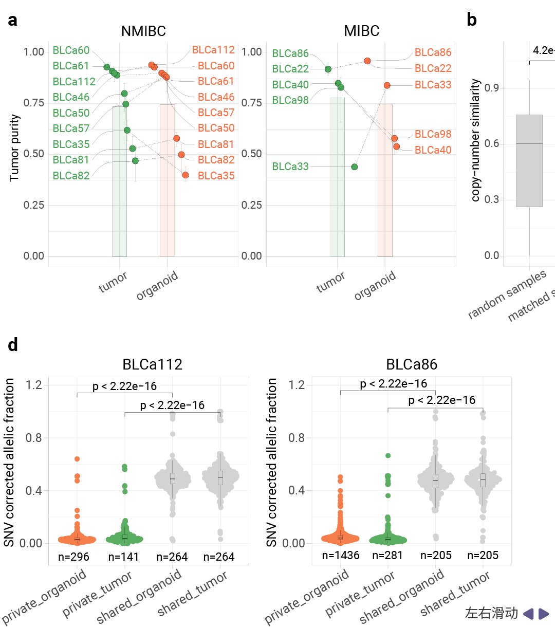

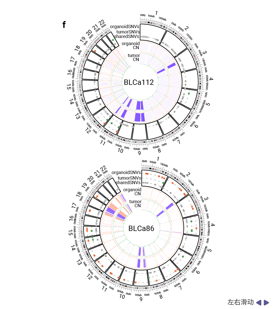

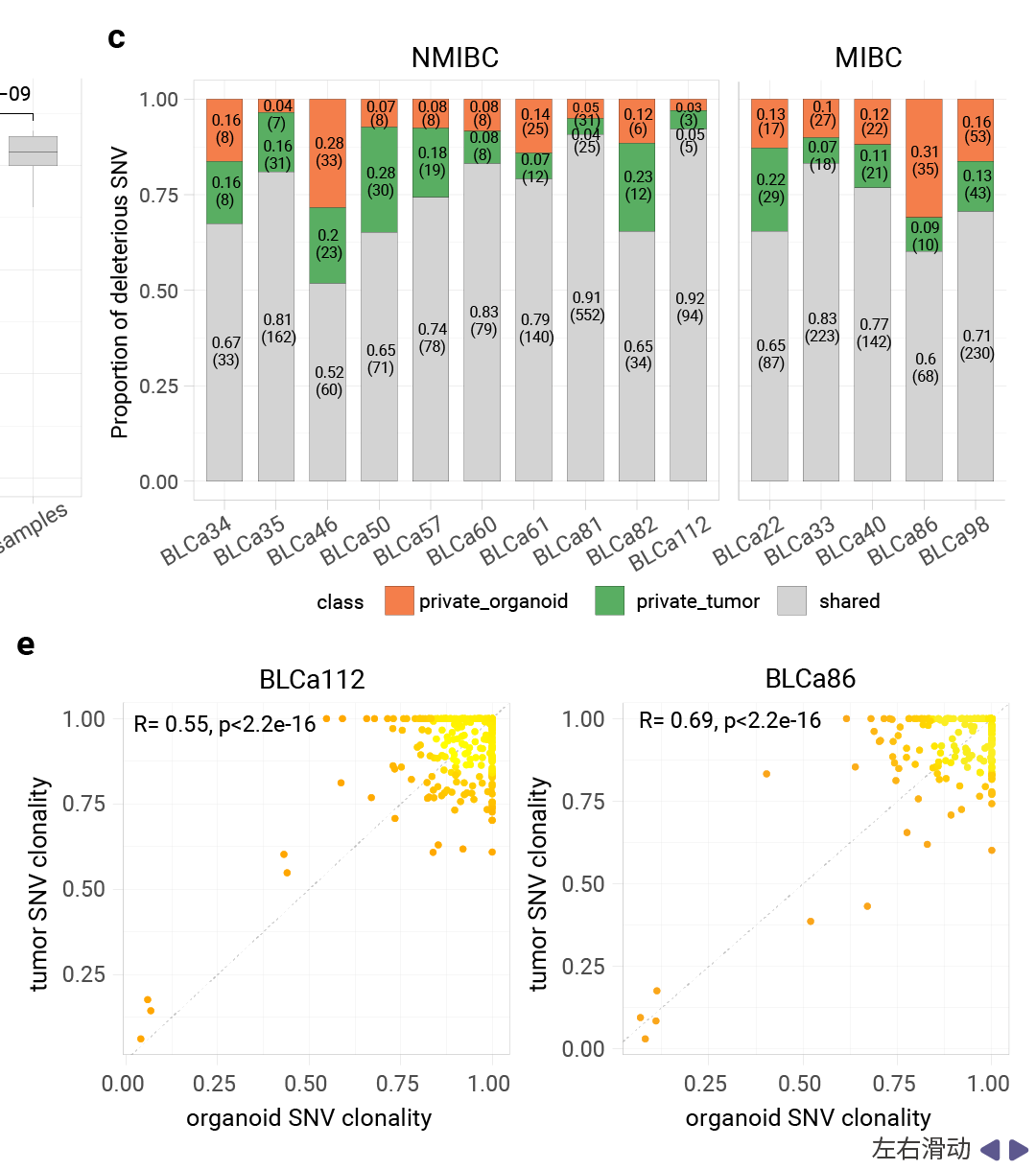

测序数据用于基因组分析、等位基因特异性拷贝数数据分析、等位基因特异性倍性 (asP)、基因组突变负荷 (GB)、有害单核苷酸变异 (SNVs) 及其富集分析,验证患者来源的类器官 (PDOs) 与亲本肿瘤 (PT) 之间的基因关系。
图 3. PDOs 保留了 PT 的关键基因组特征[3]
a:比较非肌层浸润性膀胱癌 (NMIBC 左) 和肌层浸润性膀胱癌 (MIBC 右) 样本中,PT 与 PDOs的肿瘤纯度,通过双侧 Wilcoxon 检验,p 值=0.31 (n=15,mean±SE),表明 PDOs 有效保留肿瘤细胞组成;b:在随机配对的样本中与真实匹配的 PDO-PT 中,比较其等位基因特异性拷贝数相似性 (随机匹配 n=312,PDO-PT n=13),双侧 Wilcoxon 检验,p 值=4.2e-09,证实真实匹配的拷贝数图谱高度保守;c:PDOs 与 PT 间共享及特有的有害 SNVs 比例,双侧卡方检验,p 值<0.05,提示 PDOs 在保留核心突变的同时存在异质性;d:两个代表性样本中,经肿瘤含量与倍性校正后共享及特有 SNVs 等位基因频率 (AF) 在 PDOs 和 PT 中的分布情况。(左:NMIBC BLca112:共享 SNVs 肿瘤 266个,PDOs 263 个,特有SNVs 肿瘤 141 个,PDOs 296 个;右侧为 MIBC Blca86:共享 SNVs 肿瘤 201 个,PDOs 209 个,特有 SNVs 肿瘤 281个,PDOs 1436 个),双侧 Wilcoxon 检验,p 值<2.22e-16,表明 PDO 在保留主干突变的同时获得新的亚克隆变异;e:匹配 PDO 与 PT 中共享点突变的克隆性分析 (BLCa112 和 BLCa86),图中标注双侧相关性检验 p 值与皮尔逊相关系数 (R),p 值<2.22e-16,证实主干突变的克隆组在 PDO 模型中得以保持;f:两个代表性样本 (左 NMIBC BLCa112;右 MIBC BLCa86) 的 PDOs 与 PT 间拷贝数变异谱和点突变谱比较,进一步证实 PDO 模型再现 PT 的基因组架构。
