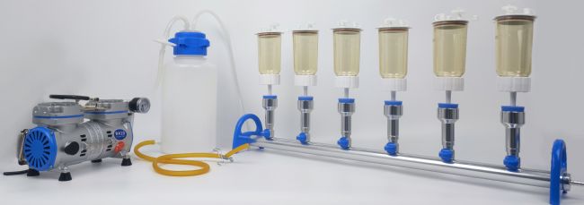

下面我们再以BV-321-A(三联)和BV-621-A(六联)两款型号为例,来介绍多联过滤系统具体使用方法,以帮助用户进一步了解此类设备:
1.将带有夹子的底部排液管插在真空废液瓶底部的排液口上。
2.将真空吸液瓶的盖子翻转,把黑色的浮球逆止阀插在反面的AIR接口上,延长管插在LIQ接口上,新出厂的产品附属件已连接好。
3.将带有阻水保护器的真空泵连接管一段插在AIR接口上,另一端插在真空泵上,阻水保护器有字的一侧应面对真空泵主机,切勿接反。
4.将2米长的连接管,根据实际情况和自身喜好裁切到适合的长度,一段插在多联座接口上,另一端插在真空废液瓶LIQ接口上。
5.将过滤漏斗各部分附属件安示意图安装好。滤杯和基座采用旋卡式连接,将滤杯放入基座内轻轻旋转即可固定,需要取出滤膜时,反向旋转滤杯即可。如果需要使用自动进液功能,打开杯盖其中一个气密帽套,盖上另外两个,将准备好的进液管插在打开的气密帽套上,进液管另一端置入待过滤滤液内。
6.连接好的过滤漏斗插入过滤支架的对应接口内,如果此次过滤的样品量少于过滤支架的接口数量,不插入漏斗即可。
7.将真空泵电源线插入220V的室内电源内。
8. 将连接过滤漏斗的对应接口阀门开关打开,垂直方向为打开该通道,水平方向为关闭该通道。未插入漏斗不使用的接口阀门请关闭。
9.打开漏斗杯盖,倒入待过滤的液体,如果需要进行无菌环境下的过滤可以盖上杯盖,如果不需要则可以不使用杯盖。
10.打开主机电源开关,开始过滤。
11.过滤结束后转出滤杯,取下过滤膜,可以进行下一步操作。
12.废液瓶液位较高时,应停下操作,拔出瓶盖的连接管,倒出液体。
13.真空表的下方透明塑料杯为缓冲杯,用于收集倒吸的滤液,当有液体时,停止工作拧下缓冲杯,倒出液体清洗干净,再行拧回。
14.缓冲杯底部有个金属旋钮,可以左右旋转,用于调节吸力和抽速。
