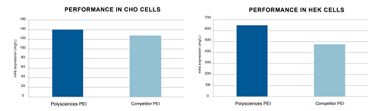

在293T、Expi293、CHO-S等主流蛋白表达细胞系中均表现出优异的转染性能,抗体表达量明显高于同类竞品。
图1.Polysciences PEI与竞品在HEK和CHO细胞中的抗体表达量对比
(左:HEK细胞mAb表达量;右:CHO细胞mAb表达量,转染后8天检测)

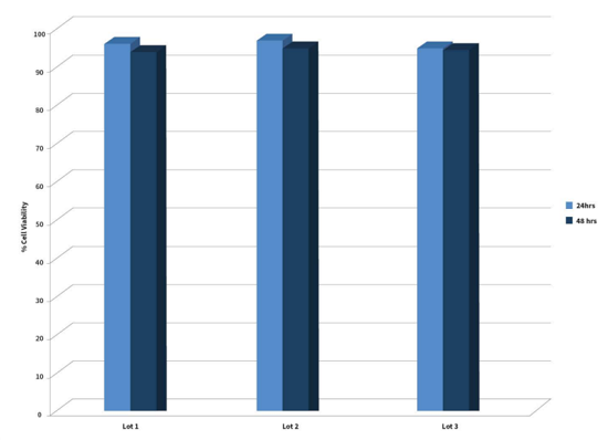

图2.MAX gene GMP批次稳定性数据
图2.MAX gene GMP批次稳定性数据,三批MAXgeneGMP转染悬浮HEK-293T细胞,24h、48h、144h细胞增殖情况一致
