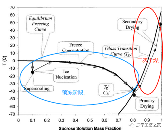

图二:10%蔗糖溶液的补充相图
箭头指示的方向为冷冻干燥的过程方向
  • 图二中,横坐标为蔗糖浓度;
  • 越靠近横坐标的左边则代表稀蔗糖溶液(含量0%到20%、50%),越靠近横坐标的右边则代表高浓度蔗糖溶液及干相物质;
  • 靠近横坐标的最右端,可以理解为含有5%、2%等水分的蔗糖(干);
  • 由图二可见,样品Tg随着其水分的下降而升高;
  • 纵坐标为温度(产品温度而非板层温度);
    处方为无定形物质或者含有无定形物质的部分结晶物质样品,则可以在冻干过程中选择此温度作为关键温度指导冻干工艺;

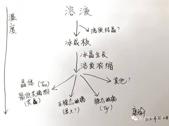

  • 预冻阶段,纯的冰晶不断析出,剩余冷冻浓缩溶液的浓度逐渐增加,当达到某一温度时,很小的温度变化就导致冷冻浓缩溶液黏度的显著增加同时冰不再结晶析出,此时的温度为玻璃化转变温度(Tg’);
  • 如果上面的曲线理解有困难,还可以再看一下下图(这张图对于大家理解冻干过程中的复杂现象非常重要,所以我补充一张图,希望能够帮助大家理解):
图三:预冻降温阶段不同物质发生的相变
  • 一次干燥阶段为升华阶段,Tg'保持不变;
  • 升华干燥结束后,进入二次干燥阶段为干相物质Tg参数工作阶段;
  • Tg对于一个样品来说,不是一个固定的数值;
  • 样品的Tg和产品的水分相关,如图二所示越靠近横坐标右端(水分越低)则Tg越高;
  • 一个经验数值为,水分每增加1%则产品Tg降低10℃;
  • 二次干燥或者产品存储阶段,如果产品温度高于Tg,则会导致产品发生塌陷;

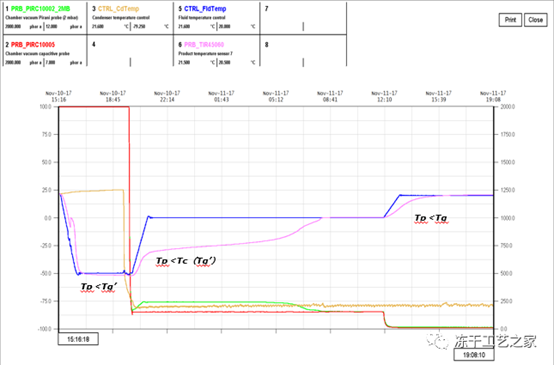

图四:关键参数在冻干工艺过程中的指导作用曲线由TELSTAR中试冻干机生成
  • 预冻阶段,产品温度需低于Tg‘;
    如果预冻阶段加入退火,则退火温度高于Tg‘低于初始融化温度;
  • 一次干燥阶段,产品温度需低于Tc或者Tg’;
  • 非常要注意的是:是产品温度而非板层温度;
  • 产品温度测量要尽量准确,PT100温度探头的工作原理会影响其测温的准确性;
  • 二次干燥阶段,产品温度低于Tg;
 以上为冻干工艺开发的一条条“红线”,也是冻干工艺曲线申报时,每个参数设置合理的依据;

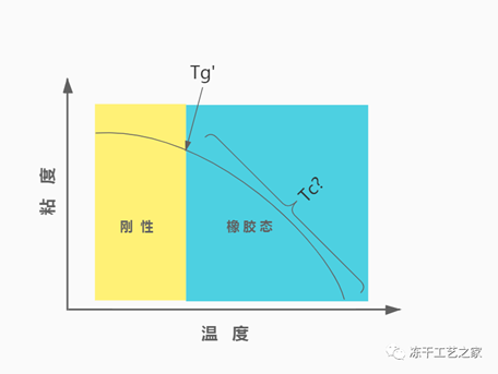

Tg'与Tc及塌陷的关系:
常常有同学问我,产品的Tg'和Tc是什么关系。
要理解这两个参数之间的关系,先看一下这两个参数的本质是什么;
Tg'为无定形溶质刚性和橡胶态(具有一定的流动性)之间的一个临界温度;
Tc为样品发生塌陷时被观察,这个时刻所对应的温度;

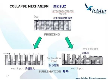

图五:塌陷发生的过程
  • 图五清晰的表达了塌陷发生的过程;
  • 冷冻浓缩物质矩阵的刚性,不足以支撑其形状(有了一定的流动态);
    变形的已干燥相阻挡升华通道;
    冰无法顺畅升华导致升华界面压力上升,从而发生塌陷现象;
  • 冷冻浓缩矩阵温度超过Tg'是塌陷现象发生的起点;
综合以上过程,可以知道我们通过冻干显微镜观察到的塌陷现象,通常发生在冷冻浓缩矩阵温度超过Tg’之后;
所以通常Tg'<Tc(但也有例外);
不同样品Tg’和Tc之间的温度区间不同,这样常常是我们对比“激进冻干工艺”和“保守冻干工艺”对产品影响腾挪的一个区间.
