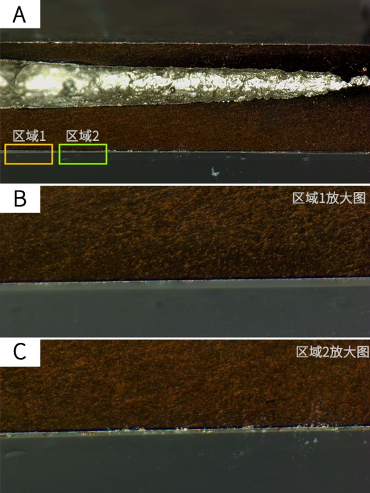

鉴于本次处理的样品尺寸较小,且铜材质较软,在处理前首先用树脂胶对其进行镶嵌固定。图1A为镶嵌后的铜样品经0.5µm金刚石砂纸处理后的低倍光学图像,整体未见明显划痕。局部放大图(图1B, 1C)显示,不仅金属部分无显著划痕和材料拖尾,树脂与金属的界面也非常清晰,未见裂纹、分层等缺陷,这确保了界面处样品涂层的定性/定量分析不受影响。在使用Leica EM TXP处理样品时,可实时监测磨料与样品接触时的应力反馈,从而通过快速调整进给量(最高精度500nm)来实现更精细的表面处理,避免缺陷产生。
图1. A为镶嵌后的铜样品经0.5µm金刚石砂纸处理后的低倍光学图像;B和C分别为A中区域1和2的放大图。上述图像采用Leica DVM6体式显微镜拍摄。

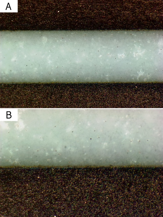

图2A与2B为陶瓷覆铜板样品经0.5µm金刚石砂纸处理后的图像。如图所示,无论是金属部分还是陶瓷部分均无明显划痕,且金属-陶瓷界面处完好,保留了原始结构,这对后续的金相和扫描电镜(SEM)分析至关重要。
图2. A、B分别为陶瓷覆铜板样品经0.5µm金刚石砂纸处理后的图像。上述图像采用Leica DVM6体式显微镜拍摄。

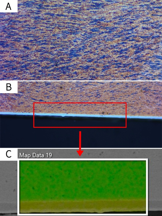

进一步采用金相显微镜进行表征。图3A与B为铜样品的金相图像。图中可清晰观察到纤维状组织,从图3b中还可清晰的分辨出金属界面处连续且均匀的涂层。对该涂层进行EDS元素分析,结果显示其成分为Ni元素,如图3C所示。
图3. A、B分别为铜样品的金相图像,由Leica Visoria M显微镜拍摄;C为B中红色区域的EDS元素分析图像,由Apreo 2扫描电子显微镜拍摄。

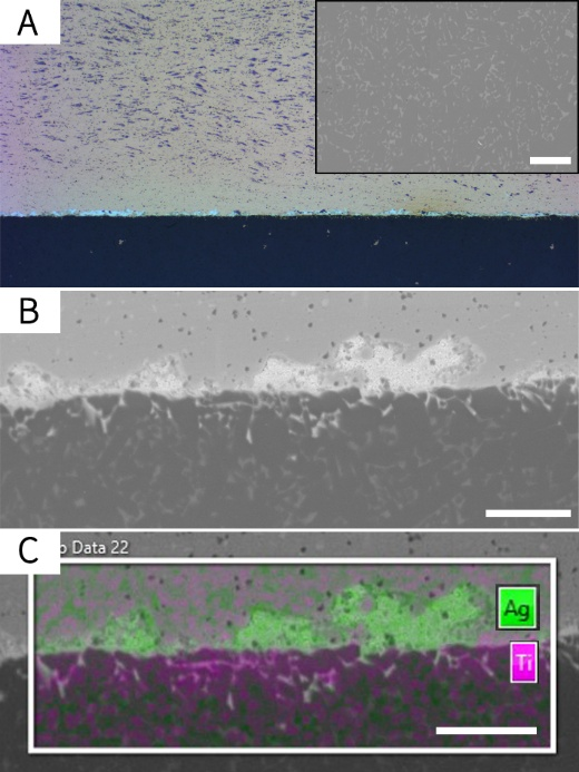

图4A为陶瓷覆铜板样品的金相图像。对金属-陶瓷界面处放大观察,可清晰看到钎料以及金属-陶瓷间化合物的存在。图4B与4C分别为该界面的SEM形貌图及对应的EDS元素分布图。根据元素面分布(Mapping)结果,可判定金属与陶瓷间的焊接采用了活性金属钎焊(AMB)工艺。图4A右上角插图为处理后样品中陶瓷部分的SEM局部图像,陶瓷表面清晰平整,未见明显划痕。

图4. A为陶瓷覆铜板样品的金相图像,由Leica Visoria M显微镜拍摄;4A 插图为陶瓷部分的SEM局部图像;4B与4C分别为该界面的SEM形貌图及对应的EDS元素分布图。其中SEM图像标尺均为10微米,SEM图像由Apreo 2扫描电子显微镜拍摄。

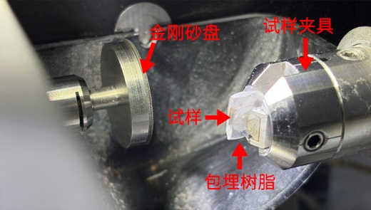

本研究中所有样品均使用Leica EM TXP(精研一体机)进行处理。如图5所示,具体流程为:
树脂镶嵌 → 定位切割 → 9µm金刚石砂纸粗磨 → 2µm和0.5µm金刚石砂纸细磨。经此流程处理的样品表面已基本满足观测要求,无需再进行抛光。全过程处理时间仅需约30分钟,可显著提高制样效率。
图5. 为试样在Leica EM TXP中加工状态图。
