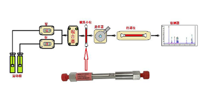

5.1 安装位置:“生死攸关”的细节
鬼峰捕集柱的安装位置直接决定其成败。这是所有使用指南中反复强调的要点:
正确位置:混合器 → 鬼峰捕集柱 → 进样器 → 分析柱 → 检测器
错误位置:混合器 → 进样器 → 鬼峰捕集柱 → 分析柱(会导致样品被吸附)
这一设计逻辑的核心是:只净化流动相,不接触样品。
