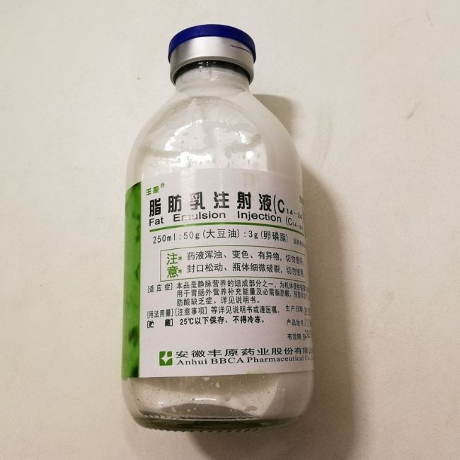

在生物制剂、高端化药及医美填充剂等领域,高粘稠注射液日益增多。此类制剂的高粘度特性导致传统的光阻法直接检测时面临流速不畅、气泡难以排除及微粒悬浮不均等问题,易造成假性超标或漏检。根据《中国药典》2020年版四部通则0903以及USP <787>(针对治疗性蛋白)和USP <788>的通用要求,当供试品不适于用光阻法测定时(如粘度过高、澄清度差),应采用显微计数法作为仲裁依据。
对于高粘稠样品,直接进样会导致光阻法管路压力过大,且高粘度环境会显著降低传感器对微小颗粒的分辨率,同时增加气泡混入风险。
