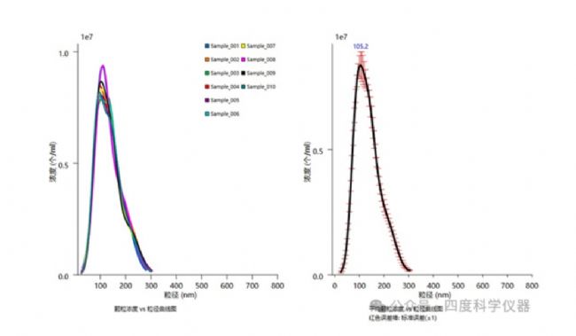

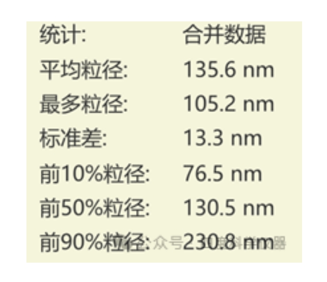

      结果显示,氢纳米气泡水在放置24小时后,平均粒径135.6 nm,最多粒径105.2 nm,主要分布在0-300 nm区间,其中100-200 nm区间占比62.47%。颗粒浓度为3.05×10⁸ particle/ml,每帧平均颗粒数106.4。

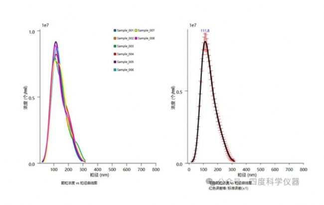

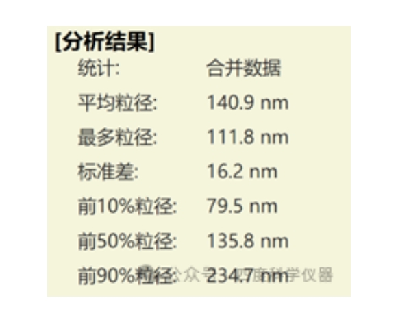

      结果显示,加热煮沸后,氢纳米气泡平均粒径140.9 nm,最多粒径111.8 nm,主要分布在0-300 nm区间,其中100-200 nm区间占比64.35%。颗粒浓度为2.07×10⁸ particle/ml,每帧平均颗粒数72.3。
