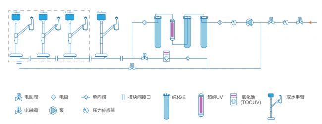

三、实验室进水逻辑:自来水进水 vs 纯水进水
实验室用水需分级进水、梯次纯化,核心分为 “自来水→三级水→二级水→超纯水” 的递进逻辑,两种进水方式的目的与适用场景如下:
1. 自来水进水(前端进水)
- 定义:以市政自来水为原水,直接接入三级纯水机 / 超纯水机前端。
- 核心目的:制备三级水,满足基础清洗、设备补水等低要求场景;同时作为二级水、超纯水的 “水源基础”,降低纯化成本。
- 适用设备:三级纯水机、一体式超纯水机(自带 RO 预处理)。
2. 纯水进水(中端进水)
- 定义:以三级水 / 二级水为进水,接入二级纯水机 / 超纯水机前端。
- 核心目的:制备高纯度水(二级水 / 超纯水)。自来水直接制备超纯水需多级纯化、成本高;用纯水进水可减少后端负载,提升超纯水水质稳定性,延长设备寿命。
- 适用设备:二级纯水机、超纯水机(主流配置,进水为三级水)。
