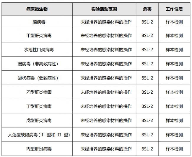

BSL-2 级实验室仅可开展未经培养的感染材料的检测类实验活动,目前可受理的病原微生物共 10 类,生物危害等级均为 BSL-2 级,具体包括:腺病毒、甲型肝炎病毒、水疱性口炎病毒、非高致病性慢病毒、低致病性冠状病毒、乙型肝炎病毒、丁型肝炎病毒、戊型肝炎病毒、人免疫缺陷病毒(Ⅰ 型和 Ⅱ 型)、丙型肝炎病毒。所有实验活动严格限定为样本蛋白检测,不得开展病原微生物的分离、培养等操作。

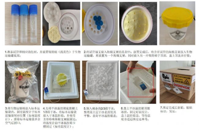

感染性物质运输需符合 UN2814/UN3373 分类标准,采用三层密封包装体系:
  • 主容器:密封的样本冻存管,固定于海绵支架孔洞中,配套吸附棉吸收可能的泄漏液体;
  • 次级包装:95kPa 生物安全运输罐,完全密封并具备抗压防漏能力;
  • 外层包装:干冰温控箱(适用 - 80℃~-20℃运输区间),内部填充干冰维持低温,配套珍珠棉固定运输罐,防止运输过程中晃动碰撞。箱体外部需粘贴生物危险标识、对应 UN 编号标签及运输信息。
3.2 标准化包装流程
(1)准备样本、生物运输罐、海绵支架、吸附棉、干冰温控箱等耗材,在运输罐底部铺设一层吸附棉;
(2)将样本管逐支放入海绵支架孔洞,装入运输罐后叠加上层海绵支架与吸附棉,拧紧顶盖确保密封;
(3)将运输罐放入标本运输袋,固定温度探头(如有),排出多余空气后封口;
(4)干冰温控箱底部铺设 1/3 体积干冰,放入标本运输袋并用珍珠棉固定,沿箱体卡槽固定温控探头;
(5)填充剩余 2/3 体积干冰并整平表面,盖好温控箱盖,待温度稳定后绑定运单、封箱并粘贴标识,完成发运。
