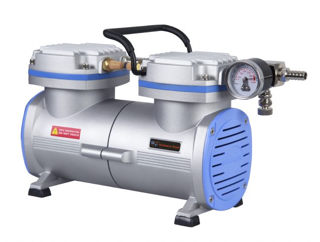

1.活塞式无油真空泵
主要由驱动电机、偏心曲柄连杆机构、金属活塞、上下单向止回阀片、泵腔组成。电机持续旋转带动偏心轮做圆周运动,将旋转力矩转化为连杆的直线往复推力,驱动活塞在密闭泵腔内周期性上下运动。当连杆向下拉动活塞时,泵腔内部容积扩张,腔内气压低于外界,进气侧单向阀在压差作用下开启,管路内气体被吸入泵腔,排气阀则在外界大气压作用下闭合,防止气体回流;当连杆向上推动时,活塞压缩泵腔空间,腔内气压快速升高,进气阀受压关闭,排气单向阀被顶开,压缩后的气体直接排出泵体。整个抽吸循环全程仅依靠连杆、活塞与进出气阀片来实现,腔体内部无油液参与隔离,实现全程干式的运行。其主要的特性有:
1)干式运行,无污染免维护:无油液参与是其核心特征。气流不接触泵油,不存在油泵普遍存在的油返流、油蒸气污染问题;同时省去油仓、油路等相关组件,结构简单故障率低;无需定期更换泵油,使用方便。
2)曲柄连杆减震结构,低振动低噪音:偏心连杆具有缓冲减震效果,抵消往复运动产生的震动,传导至台面振幅小,运行分贝低,适合密闭实验室(如细胞房洁净室)、办公区旁实验工位的使用。
3)独立分区风冷散热结构,可长时间连续运行:对于需要实现更高抽速和真空度的双腔或二级泵机型,由于不需要考虑油液仓和真空腔室的位置关系,可以分开布置真空腔室,并为每个抽气组件设计独立的散热系统。这样热量不会堆积在腔体内部,即使不间断连续抽气数几十天,泵体温度可控,不易出现过热停机。
4)金属活塞兼顾耐用:相较于隔膜式抽气组件需要使用橡胶等软性材质,活塞为铝合金材料,坚固耐用,即使接触液体水汽也不会变形开裂,使用寿命长、故障率大幅降低。

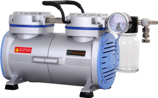

这类真空泵核心优势是洁净无油、免维护、可长时间连续运行,兼顾基础负压需求与使用便捷性,适配无腐蚀、无大量高浓度有机溶剂的常规实验室操作。例如真空过滤、真空吸液、真空干燥、工件的真空吸附都是此类真空泵应用最多的领域。不过在选购时还是应当针对具体应用区分性能和配置。例如一般真空过滤对于真空度和抽速要求不高,但是建议需要带有防倒吸保护组件,如R300真空抽滤泵在抽气口带有缓冲杯和逆止阀,如果出现倒吸现象,能够有效阻断滤液吸入泵内。再比如用于搭配真空干燥箱应尽量选用二级泵,如R610-HF,真空度和抽速性能都比较高,能够在较短的时间内在干燥箱内抽到理想的真空度。

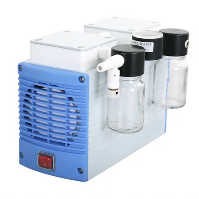

3.聚四氟乙烯抗强化学腐蚀无油隔膜真空泵
在实验室中进行药物纯化、高浓度酸碱液体过滤、离心浓缩仪配套、旋转蒸发仪、真空干燥器、高通量固相萃取多歧管、有机合成实验室真空浓缩等,可能会长期抽吸浓度较高的酸碱、卤代烃、强极性腐蚀试剂等等。普通的金属、橡胶材质均无法耐受,即使是涂层隔膜真空泵,由于没有进行全面的防腐蚀设计也无法长期耐受高强度的工况。所以耐腐蚀性能更好的无油隔膜真空泵孕育而生,如CH系列聚四氟乙烯抗强化学腐蚀无油隔膜真空泵,其工作原理和其他类型的无油真空泵差异不大,依靠电机驱动偏心圆连杆,拉动隔膜使真空腔室容积产生变化,从而使进出气阀片开合完成抽气作用。但是在材料上,和气体接触部分全面使用了聚四氟乙烯PTFE材质,开模注塑一体成型,没有任何金属或橡胶部件,能满足长期使用工况。此外,机身外部喷涂专用防腐面漆,电源开关加装橡胶密封保护套,隔绝实验室弥漫的酸雾、碱汽侵蚀电路元件。其主要特点为:
1)全聚四氟乙烯PTFE 注塑成型,耐受酸碱、腐蚀性能出色:整套气路无金属部件,PTFE 材质本身耐浓盐酸、氢氧化钠、卤代烃、强极性腐蚀溶剂,长期抽吸高浓度腐蚀蒸汽不会出现腔体锈蚀、密封失效、真空下降。
2)整机防腐:外部防腐漆隔绝空气中酸雾腐蚀机身外壳,开关橡胶护套防止酸碱液体渗入电路,内部全 PTFE 气路隔绝腐蚀气流,内外双重防护,整机使用寿命大幅提升。
3)隔膜结构,密封性好:不会出现腐蚀性气体从机体缝隙泄露的问题,保护实验室环境和人员的安全。

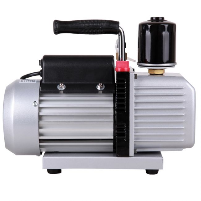

4.旋片式油封真空泵
属于油润滑容积式旋转真空泵,核心部件包含偏心转子、弹性旋片、泵腔、油箱、油气分离油雾过滤器、冷却油路。电机驱动转子偏心安装在圆柱形泵腔内部,转子开槽内置弹簧支撑的滑动旋片,转子高速旋转时,弹簧将旋片持续向外顶紧,使旋片端面始终贴合泵腔内壁,将泵腔分割为多个容积动态变化的独立气室。转子旋转过程中,气室随转子转动逐步扩大,与进气口连通,吸入实验管路内气体;气室继续旋转,容积不断缩小,内部气体被持续压缩,压缩至排气压力后,气室连通排气口,压缩气体冲破排气阀排出。油箱内的真空泵油通过油路持续输送至泵腔,油液起到三重核心作用:一是油膜填充旋片与腔壁微小缝隙,隔绝外部大气,实现高密封度,以此获得远高于干式隔膜泵的极限真空;二是润滑旋片滑动摩擦面,降低磨损;三是吸收气体压缩产生的热量,通过循环油路散热。其主要特性:
1)油膜密封偏心旋片结构,真空度好:依靠润滑油形成密封油膜,消除腔体间隙漏气问题,单级旋片泵即可达到极低残压,是实验室常规设备中真空性能出色的品类;转子大容积气室设计,单位时间气体抽取量大,抽速充足,适合大容积腔体快速抽真空。
2)油循环冷却结构,持续带走压缩热量:相较于干泵,润滑油循环流经泵腔,持续吸收压缩热,散热效率优于风冷干式泵,长时间高负荷抽真空不会出现腔体过热,适配连续高真空作业。
旋片油泵核心特点是依托油膜密封结构实现超高极限真空、抽气量大,能够满足各类需要极低残压的严苛负压工艺,适合用于减压蒸馏、高温真空浓缩、树脂真空脱泡、大型真空干燥箱、高规格旋转蒸发仪、材料制备真空腔体前级抽气等对真空度要求极高。
