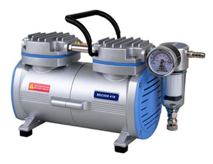

根据洛科Rocker系列真空泵的结构、选型和实验场景需求,以下是该系列无油真空泵的标准操作使用流程:
一、使用前准备
环境检查‌:将泵放置在水平、通风、温度低于40℃的洁净台面,远离腐蚀性、易燃易爆气体环境。
电压核验‌:确认设备铭牌标注电压与当地市电电压匹配,使用接地完好的防震电源插座。
组件检查‌:确认Prote™滤芯、水分捕集器、真空表/压力表、调压阀等部件齐全无破损,管路接口无漏气。
前置防护‌:若待抽气体含大量水汽或泡沫,建议在进气口额外加装冷阱或阻水器,防止液体倒吸。
二、标准开机操作
确认所有连接管路密封牢固,无松动脱落情况。
按下设备电源开关启动仪器,空载试运行1-2分钟,通过真空表确认吸力正常。
缓慢调节真空调压阀,将真空度设置到实验所需的目标数值。
接入待处理的过滤/干燥/脱泡装置,开始正式实验操作。
三、运行中管控
每日检查水分捕集器的液位,液体到达瓶身颈部位置时及时排空,严禁液位超过安全警戒线。
Rocker 430作为压缩机使用时,每连续运行30分钟需停机休息20分钟,避免设备过热。
运行过程中禁止移动、碰撞设备,防止内置浮球被吸入堵塞进气端,导致失去吸力。
若泵体表面温度超过70℃,需使用防护指套避免烫伤,设备内置过热保护会在温度过高时自动停机降温。
四、关机与后处理
先断开实验端的连接管路,让空气进入泵内恢复常压。
按下电源开关关闭设备,排空水分捕集器内的残留液体。
对接触过样品的管路、滤杯进行清洗消毒,晾干后妥善存放。
清理设备表面的灰尘和残留污渍,将仪器放置在干燥通风处备用。
五、日常维护要点
滤芯出现受潮、积满灰尘的情况时,立即逆时针旋下滤杯更换新滤芯。
消音器建议每1个月拆卸清洗一次,避免堵塞影响吸力和真空度。
若不慎将液体吸入泵内,立即关闭电源,拆开滤杯、滤芯组和消音器,开机空抽30分钟排出内部残留液体,晾干24小时后再使用。
长期停用前需彻底清洁整个气路系统,防止残留物质结晶腐蚀泵体。
