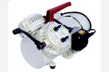

德国KNF N96 KT.18隔膜真空泵 是一款紧凑型隔膜真空泵,泵头材质为PPS,膜片带有PTFE涂层,阀门采用FFPM材质,整机无需润滑油即可运行。最大抽速7L/min,极限真空度130mbar(绝压)。通过手动调速旋钮可连续调节泵速。这款泵主要适用于溶剂回收、真空抽滤、旋转蒸发等实验室常规操作,也可用于处理轻微腐蚀性气体或蒸汽。
