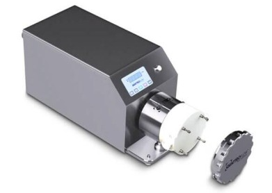

德国Quattroflow四柱塞隔膜泵 是一款四柱塞隔膜泵,泵腔内部无旋转部件,运行时不会产生产品发热或颗粒脱落问题,具备自吸和干运行能力。最大流量1200L/h,最大压力12bar。流向可在90°步进内调整。采用不锈钢泵腔(多次使用型),配套驱动单元和控制面板。主要适用于切向流过滤、色谱分析、离心机或分离器进料、灌装设备等场景。
