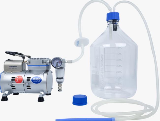

1)玻璃集液瓶
        玻璃的化学惰性强,可以放心使用各种消毒液进行灭菌;透明,可清晰直观观察内部废液液位、有无气溶胶返流;耐受 121℃标准高压蒸汽灭菌,可反复高温灭菌循环使用。部分产品,如圣斯特的BV300E系列,采用的通用 GL45 标准螺纹口制作了吸液盖,实验室常规蓝盖试剂瓶可直接替换,无需原厂专用耗材,后期更替方便。

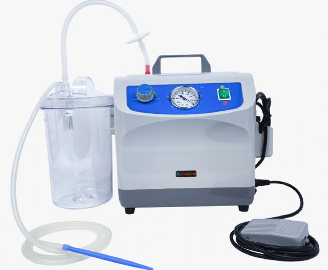

2)聚碳酸酯(PC)塑料集液瓶
        高韧性透明工程塑料,抗摔、抗冲击性能远优于玻璃,落地、轻微碰撞不易开裂;透光性好,液位可视;可耐受 121℃高温高压灭菌;机械强度高,大容量瓶体不易变形,是标准型废液抽吸系统的通用标配材质。所以其核心优势是安全不易碎,大幅降低废液泼洒泄漏风险,适配多人共用、动线复杂的公共细胞区域。大容量的机型,如BV240废液抽吸系统搭配3.25升废液瓶,也会采用 PC 材质,因为瓶身刚性足,搭配吸力较强的吸液泵主机,也不会吸瘪。其局限性在于长期接触高浓度有机溶剂、强碱溶液会出现材质开裂、溶胀,所以无法使用消毒液长期浸泡灭菌,容易损坏瓶体。

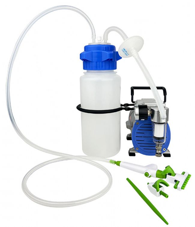

3)聚丙烯(PP)塑料集液瓶
        轻量化塑料,质地轻便,可高温灭菌。具有一定的耐腐蚀性,可以放心的使用次氯酸钠等消毒液长期浸泡,防止长菌。强度一般,如果制作大容量的真空集液瓶,其侧面会容易吸瘪。透光性差,半透明材质,可大致判断废液液位,无法精准观察底层废液沉淀。在各种塑料材质中,聚丙烯制造成本低廉,价格优势明显。结合其塑料轻便、具有一定耐摔性,能耐消毒液和高温高压灭菌的综合性能,是一种性价比很高的集液瓶材质选择,在几种材质中,也是目前市场上选择较多的一种。

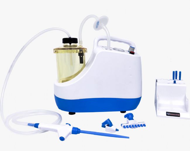

4)聚醚砜(PES)塑料集液瓶
        属于高端的特种塑料,兼具 PC 的抗冲击性与玻璃的耐化学性,可耐受 121℃反复高压灭菌;耐弱酸、弱碱、低浓度二甲基亚砜等细胞实验有机溶剂,化学耐受范围优于其他塑料;透明度优秀,长期灭菌不易发黄老化,使用寿命是普通塑料的 2~3 倍;材质致密无毛细孔隙,废液、微生物难以渗入瓶壁形成顽固污染。综合性能均衡,几乎兼顾安全、耐腐蚀、可反复灭菌三大需求,日常维护更换频次低,长期耗材成本更低;韧性好,磕碰不易破损。唯一短板是采购成本高于 PC、PP 材质,前期设备投入更高。在中高端产品中,如围篱一体型的L400BS实验室废液抽吸系统中,较多采用这种材质。
