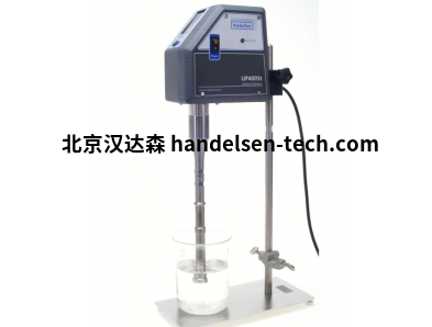

设备安装与基本操作

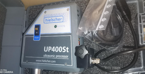

德国Hielscher UP400ST 超声波处理器 拿到手之后,先把支架St1固定在平稳的实验台面上,然后把主机垂直插入支架并锁紧,确保不晃动。接下来是装超声极(就是那个伸进样品里的金属探头)。手持超声极的螺纹端,垂直对准主机底部的换能器螺纹孔,轻轻旋入。用配套的扳手最后拧紧一下,但不要用蛮力
如果配了PT100温度传感器,把它插到主机后面板的接口上,探头放进样品容器里。最后接电源线,确保接地可靠
操作面板上的几个主要功能:振幅调节可以在20%到100%之间调节,步进1%;脉冲模式可以设置占空比(10%到100%),适合处理温度敏感的样品显示屏会显示当前的参数和工作状态。

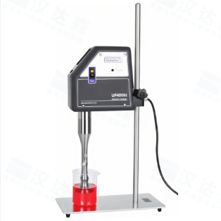

开始处理样品的时候,把装样品的容器放在超声极正下方,调整支架高度让超声极浸入液面以下10到25mm,注意不要碰到容器底部超声波处理器只能在液体中使用——空载运行会损坏设备
