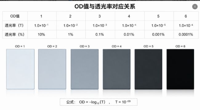

1. 光密度值(Optical Density)与透光率的对应关系

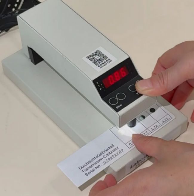

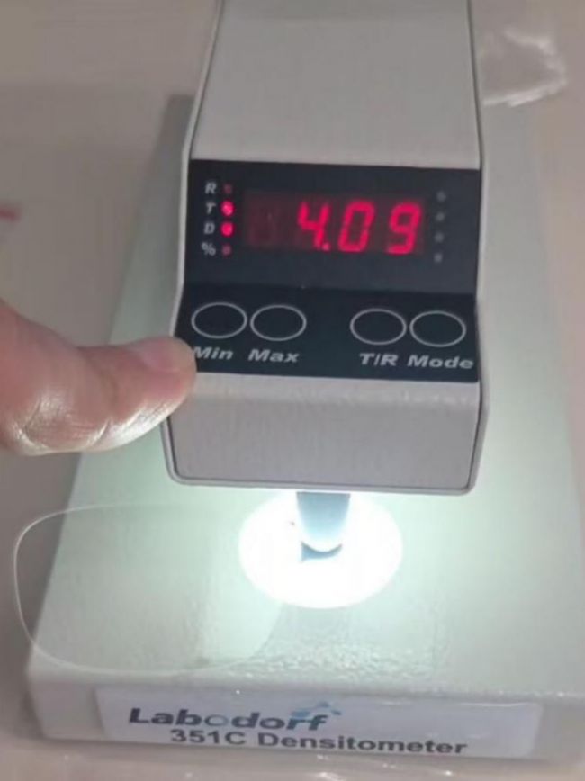

连接Labodorf 351C透射密度仪电源,开机后用出厂随机标准光密度片进行调零校准,3点标准片OD值测量确认无误后,光密度仪准备完毕。
将黑色涂层样品放到测量孔上,按下测量臂,即得边缘黑化涂层材料样品OD值。
