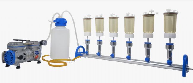

批量检测时,数十组或几十组水样需要过滤时,传统单联过滤装置一次只能处理一个样品,实验人员只能反复拆装滤杯、更换滤膜,耗时耗力,可操作性很低。多联过滤装置,常见有三联、六联,通过集成多个独立的过滤通道,配合真空泵实现多个样品同步抽滤。每个通道独立控制阀门,可单独启停,避免样品间的相互干扰。统一真空源,负压稳定,各通道过滤速度一致。配备大容量集液瓶,减少倾倒废液的频次。不锈钢滤杯可高温灭菌,满足微生物相关检测需求。比如BV-321-A和BV-621-A两种多联真空抽滤系统,采用铝合金材质制作支架,可以插入3支或6支抽滤漏斗,搭配1台抽滤泵,开机后形成负压将通过滤膜后的,滤液统一抽滤支架和抽滤泵中间的集液瓶内。每支漏斗下方带有阀门开关,可以独立控制开启或关闭,以便按需使用。

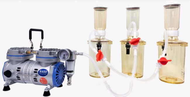

常规多联过滤系统,滤液通过滤膜后需要流经过滤支架的管路,所有滤液混合后进入一个集液瓶内保存。部分悬浮物过滤后的水样需要独立保存,这就需要每个抽滤杯下方带有独立的集液瓶的机型才能满足,比如FS400TSS,是通过一台抽滤泵连接三组独立抽滤瓶。每个过滤位拥有独立的抽气孔道和排液管路,废液分别汇入独立集液瓶,不存在管路串通。此外每个抽滤瓶和泵连接之间还有阀门控制,防止停机瞬间液体或气溶胶倒灌至真空管路,避免污染源扩散到其他通道。用户在选型时,应当特别注意,实验要求是否需要后续保存滤液。
