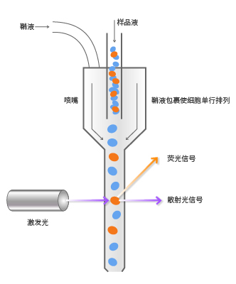

流式细胞仪的样本进样设计核心在于正压与负压两种模式。负压上样利用真空吸力将样本吸入,结构简单但流速易受液位和粘度影响,适合常规定性分析。正压上样则通过气压将样本推入流动室,流速恒定精准,不仅支持绝对计数,还能温和处理脆弱细胞及微量珍贵样本。两者各有优劣,正压模式凭借高稳定性与低损伤特性,已成为高端定量检测的首选。

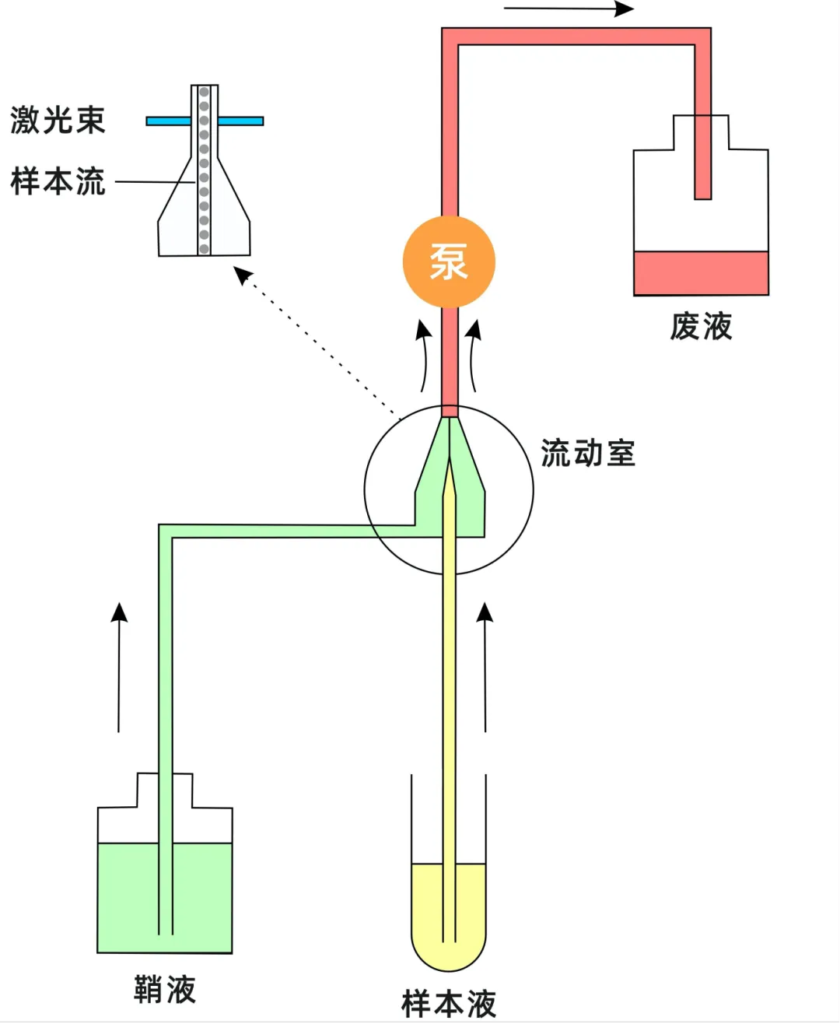

负压上样
这是传统流式细胞仪(如早期的BD FACSCalibur, Beckman Coulter EPICS等)最常用的方式。
工作原理:
仪器内部的真空泵在流动室(Flow Cell)的出口端产生负压(吸力)。当采样针插入样本管时,大气压将样本“压”入采样针,随后被真空吸力吸入流动室。样本流速主要由真空度和采样针在液面下的深度决定。
优点:
结构相对简单:早期仪器设计成熟。
自动清洗方便:利用强大的吸力可以快速抽走管路中的残留样本和清洗液。
缺点:
流速不稳定:随着样本体积减少,采样针浸入深度变化,或者样本粘稠度不同,会导致吸入流速波动,影响数据采集的准确性(特别是绝对计数)。
易产生气泡:强烈的吸力容易在管路中引入微小气泡,干扰信号。
对样本有剪切力:高速吸入可能对脆弱细胞(如某些原代细胞、干细胞)造成机械损伤。
交叉污染风险:如果清洗不彻底,高浓度样本可能残留在管路中被吸入下一个样本。
无法处理微量样本:通常需要较大的死体积(Dead Volume),难以吸取管底最后几微升的珍贵样本。

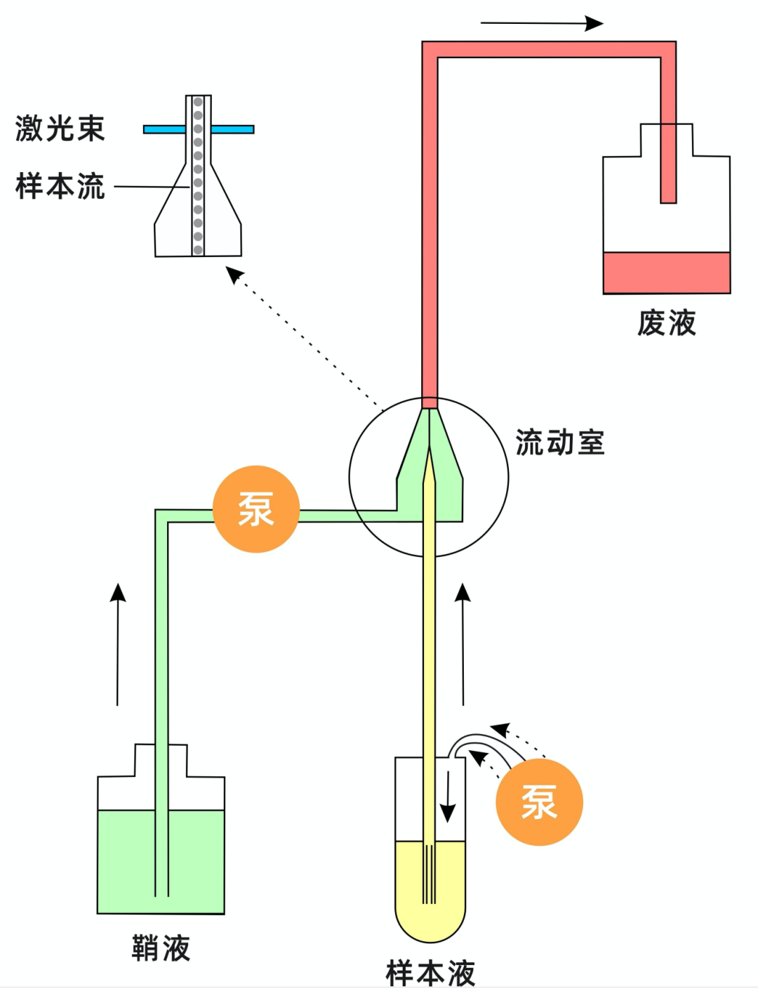

正压上样
现代高端流式细胞仪(如BD FACSymphony, Beckman Coulter CytoFLEX, Thermo Fisher Attune等)多采用此模式,尤其是具备绝对计数功能的仪器。
工作原理:
仪器通过向样本管上方施加精确控制的气压(正压),将样本从采样针“推”入流动室。通常配合高精度的注射泵或压力传感器来控制流速。
优点:
流速极其稳定:无论样本体积多少、粘稠度如何,只要压力恒定,流速就恒定。这对绝对细胞计数至关重要。
保护细胞: Gentle的推力减少了剪切力,更适合脆弱细胞。
微量样本检测:可以设置“排空”模式,几乎能吸取管内所有液体(低至几微升),无浪费。
减少气泡:正向推动不易产生气泡。
降低交叉污染:结合严格的清洗程序,正压推送能更有效地控制液流路径。
缺点:
系统复杂:需要精密的压力控制系统和密封良好的样本管架。
成本较高:通常出现在较新型或高端机型上。
