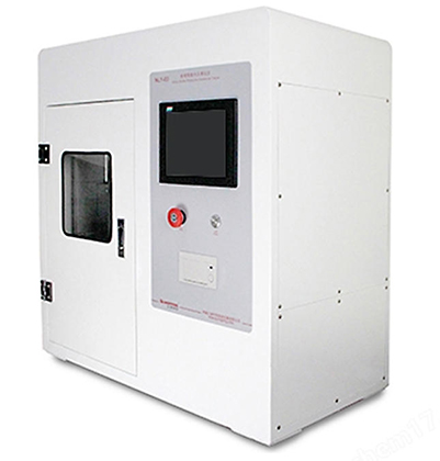

玻璃容器(输液瓶、注射剂瓶)
核心仪器:玻璃瓶耐内压测试仪
检测范围0.5~6MPa,精度±0.5%FS,分辨率0.01MPa。支持两种测试模式:保压试验(恒压60秒观察是否破裂)和递增性试验(线性增压至破损)。2025版药典4017通则要求压力传感器分辨率不低于0.01MPa,升压速率0.1MPa/s±0.01MPa/s,且需记录实时压力-时间曲线。
关键参数: 普通注射剂瓶耐压阈值≥0.8MPa;高风险制剂(生物制品、疫苗)≥1.2MPa,且破裂压力需高于规定值20%。

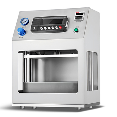

输液瓶/袋(塑料)
核心仪器:包装耐内压测试仪(内压法)
按通则4026要求,23℃±2℃条件下,供试品置于两平行板间,加压至内压67kPa,维持10分钟,目视检查有无液体漏出。

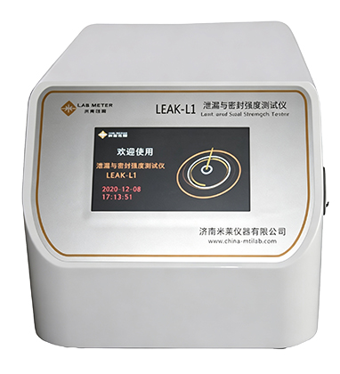

复合软包装袋(药用/食品)
核心仪器:耐内压测试仪(正压法)
食品软包装依据GB/T 10004-2008,测试压力范围0~100kPa(可扩展至0.1MPa),保压时间30秒,测试环境23℃±2℃、湿度50%±5%RH。设备支持保压测试和爆破测试双模式。
参数要点: 复合袋、充氮包装、自立袋等测试压力通常设定在0.1~0.7MPa区间,具体根据产品特性和执行标准确定。
