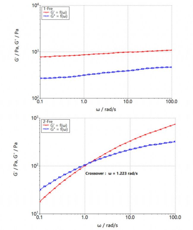

3. 解析动态粘弹性
实际印刷中,油墨同时承受剪切和拉伸应力。UV油墨的储能模量G’(弹性响应)和损耗模量G’’(粘性响应)随温度、频率的变化,直接影响墨层在承印物上的铺展和流平。研究发现,不同颜料结构会导致油墨G’产生显著差异,进而影响印刷适性。流变仪通过振荡模式可完整描绘这种动态粘弹谱图,为配方优化提供量化依据。
